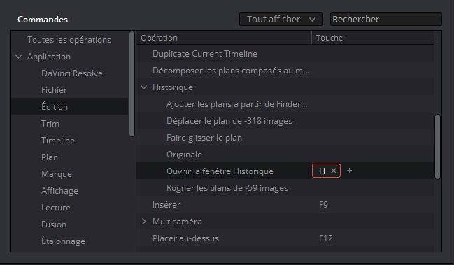

  6. ogt
    Strictement aucun problème chez moi pour manipuler l'historique, et je doute qu'avec une autre méthode cela change quelque chose.
    Mais, franchement, vous n'êtes pas curieuse, si vous ne voulez pas ouvrir le menu, Il suffit de créer un raccourci clavier, par exemple avec "H" pour historique.
