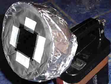

    J'ai construit un filtre IR en recuperant deux filtres polarisants provenant d'ecrans a cristaux liquides, qui en general sont constituer dans l'ordre : un reflecteur, un filtre polarisant (quelquefois incorporer au reflecteur se qui le rend irrecuperable :( ), d'une lame de verre, electrode, cristaux liquides, electrode, lame de verre, et enfin le dernier filtre polarisant coller sur la face externe de cette derniere lame.
    On peut utiliser ce jenre de filtre polarisant qu'il suffit alors de decoller et de juxtaposer en croisant leurs polarisations.Le principe etant de stopper un maximum de lumiere visible en laissant passer les infrarouges (IR)
    En plein jour (soleil voilé) l'utilisation du night shot est impossible, le diaphragme reste ouvert et l'image surexpose. Avec mon filtre IR "maison" no problemo l'image est correctement exposer puisque une grande partie de la lumiere visible est stopper par le filtre, reste les IR (naturellement present dans la lumiere du jour) qui eux me permette d'avoir une image monocochrome.
    Utilisation avec une torche krypton de 4-5 Watts en placant le filtre devant son reflecteur :
    L'intensité lumineuse du faisceau IR, filtrer par le filtre, me semble peut etre 2 ou 3 fois plus forte que celle obtenue avec les diodes IR du camescope. Je nai pas testé dans un endroit suffisament grand et sombre donc pas facile d'evalué la portée réelle mai elle doit etre asser grande...
    Le filtre n'est pas parfait en effet une lueur blanchatre emane de la torche au travers du filtre. En gros c'est comme si j'utilisais une torche décharger et d'une portée d'eclairage (visible a l'oeil nu) de 4 a 6 metres env. Malgré cet inconveniant (tres fâcheux si l'on veut un eclairage IR parfaitement discret et invisible !) les infrarouges sont bien present et parfaitement visible au night shot. On peut reduire cette lueur visible et "dérangeante" en superposant d'aventage de filtres polarisants les uns sur les autres et ainsi obtenir un vrai projecteur infrarouge !? is the question... Se jenre d'éclairage qui combine projecteur+filtre IR existe mai coute bien plus cher qu'un simple eclairage a diodes..
    Pour se rendre compte du resultat si le filtre est trop petit pour pouvoir osculter entierement la surface d'un projecteur ou autre :
    Recuperer un ou deux LCD d'un diametre agal ou superieur a l'objectif de la camera. Puis confectionner un filtre IR et le placer devant l'objectif. L'image obtenue sera la meme que si ont plaçais le filtre non pas sur l'objectif mai directement devant la source lumineuse.
    L'ideal serais de recourir a un filtre IR utiliser par les photographes en photographie infrarouge.
    En fouinant un peut le web j'ai trouver des diodes IR de forte puissance
    www.epitex.com
    www.roithner-laser.com
    Le filtre IR est au centre du projecteur. L'uluminium occulte le reste du reflecteur masquant la lumiere visible .

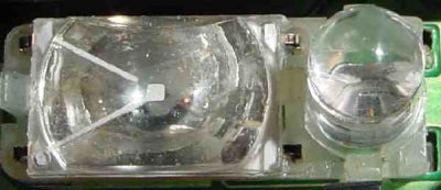

    voila a quoi resemble les deux diodes IR (eteintes) du trv66

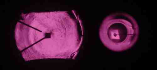

    on distingue d'aventage les diodes allumer etdans le noir
