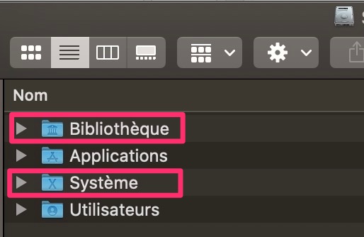

    Toutes les activités que tu effectues sur ton compte Utilisateur habituel font l'objet de création de fichiers de toutes sortes, principalement dans les nombreux dossiers composant le dossier Préférences de ce compte.
    Au fil des années, il se peut que certains de ces fichiers anciens perturbent le bon fonctionnement d'une application lors de l'installation d'un nouvel OS.
    Et que telle ou telle application se mettent à ne plus fonctionner.
    En revanche, lorsque tu crées un nouveau compte utilisateur (conseil d'Alcoriza:hello:), celui-ci s'appuie exclusivement sur les données Système et Bibliothèque de l'OS qui restent intouchées, quoi que tu fasses sur ta machine.
    Et ne comporte dans son dossier Préférences tout neuf aucune scorie. Permettant alors de vérifier si une application n'est éventuellement plus compatible avec le nouvel OS.
    J'ai un exemple actuel avec l'application Shutter Encoder : après installation de Catalina (sans clean install) et même après une dernière mise à jour que l'éditeur m'a envoyée hier soir, celle-ci ne se lance pas dans mon compte utilisateur.
    Alors que si je démarre ma machine sur un nouveau compte, l'application se lance sans problème.
    Il y a donc bien quelque chose de résiduel sur mon compte utilisateur principal qui bloque et qu'il faut que je découvre.:)
