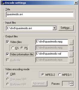

    Copie d'écran
    Salut !
    Mais dans les réglages si vous cochez la case PS (pour Program Stream) CCE vous multiplexe automatiquement le son et la video dans un fichier .MPG !!
    Voir image ci dessous
    Maintenant je ne parle que de la possibilité de le faire (et depuis la version 2.50) car tout le monde sait qu'il faut fuir l'encodage audio avec CCE.....à moins d'être amoureux de la deperdition flagrante avec sifflantes à l'appui ;)
    Donc je persiste....et signe :D
    Maintenant.....il faudrait tester s'il il y a un qain qualitatif

    A nouveau pour MAOHI , cette possibilité d'utiliser la fonction PS (Program stream) , n'existe apparemment pas dans le plugin Premiere, mais seulement dans la version Standalone.
    Marc.
  9. Laurent
    Laurent Modérateur
    223
    je confirme, pas dans le plugin.
