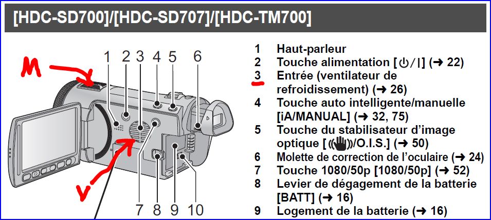

    Bonjour
    Comme beaucoup j'ai constaté un bruit continu type ventilo en enregitrement et diffusion
    J'ai cherché et lu beaucoup comme vous tous compte tenu des infos peremptoires de Panasonic qui affirme n'avoir rien detecté d'anormal ...
    J'ai contaté la chose suivante ..
    Apres avoir branché des ecouteurs sur la sortie casque je me suis mis en chasse d'un indice
    J'ai promené mon doigt sur toutes les pârties du micro et j'ai constaté que lorsque j'occultait la partie arriere extreme gauche ( coté ouverture ecran) le bruit disparaissait
    Pour continuer d'utiliser le son le plus correctement possible j'ai mis un bout de ruban adhesif sur cette partie ... et le miracle fut ... c'est beau le progres ..
    Donc soit c'est une partie du micro qui touche la grille qui entre en vibration
    Soit la grille touche une partie du micro et genere ce bruit
    Soit c'est le micro qui est mal monté ou defectueux
    Des que possible avec ces arguments je vais an SAV ..
    Mais avant de faire cette demarche merci de me donner un retour de ces constatations si votre camescope présente le meme trouble en audio
    Ce probleme n'est pas acceptable de toute façon
    Attention malgre tout il reste un bruit residuel
    mais si le son reste ambiance d'appoint il n'est pas genant et corrigeable au montage
    Sinon utiliser la prise de son annexe pour un montage classique
    Merci de m'avoir lu
    Cordialement

    si vous parlez du truc rond , c'est bien l'entrée d'air du ventillo
    le pb est connu de panasonic, d'ailleur je leur ai envoyé un mail dont voici la réponse:
    donc bref
    à noter que le bruit s'entend surtout en intérieur, mais c'est vrai que c'est anormal, d'autant que ce camescope est vraiment super

  4. ftb
    ftb
    83
    sauf que le ruban adhésif bouche le ventillo, et donc risque de chauffer beaucoup jusqu'à la mort du caméscope :/
    l'électronique, c'est assez fragile, surtout le matériel hi-tech comme celui-la
  5. Agdimage
    6 930
    142
    4 913
    +17 / 100 / -2
    :weird: :weird:
    On n'est pas obligé d'utiliser du mega ruban pour empaqueter des meubles !

    Ah bon :o ..Tu es bien certain? ....:weird: j'ai utilisé ça :
    Fallait pas ?:perplexe:...vrai que j'arrive plus à fermer l'écran ..!!!
    par contre chouette :!!!: j'entends .....plus rien :mdr:

  7. Matang
    25
    le bruit
    Bonjour
    rassurez vous
    je reprecise ..l'adhesif se pose à l'arriere de la grille du micro :-)...et pas ailleur ...:mdr:
    cordialement
    et merci de votre participation
    :love:
  8. ftb
    ftb
    83
    aaaaaaaaaaaaaaaaaaaaaaaaaahhhh, tout s'explique :bravo:
    le micro serait donc trop sensible :perplexe:
    cela dit dans certain camescope, on entendait le bruit du mécanisme , et ce sur des appareil de bonne marque ( et pas sur mon vieux panasonic)

    Le fait de régler (en mode manuel) le microphone sur STEREO (micros avant en fonctionnement seulement) ne donne t-il pas le même résultat ?
    J'ai réglé également sur - 6 db et le bruit a quasiment disparu

  12. sebfrance34
    144
    salut,
    Merci pour l'idée!
    Je suis en train de faire les mêmes esais sur un TM700.
    Le miracle ne s'est pas produit:sad:
    Il faut dire qu'en lisant d'autres forums, il semble que ça varie pas mal d'un modèle à l'autre.
    Par contre il y a une très nette amélioration (presque disparition) si je mets mon doigt à l'extrémité de l'entrée d'air du ventilo, sur la partie la plus proche du micro.
    Je me demande si ça peut nuire au camescope de mettre un mini bout de ruban sur cet endroit là... car si on filme avec le "viseur", enfin le truc qui fait office de viseur, avec l'écran LCD refermé, l'entrée d'air est alors totalement bouchée par l'écran.
    D'ailleurs si vous essayez au casque, vous verrez que le bruit capté n'est plus du tout le même si on ferme l'écran pour utiliser le viseur.
    Une autre piste peut-être...
    :hello:

    Perso je ne m'aventurerais pas a gener la captation de l'air mais il est vrai que la genenation de ce bruit type ventilo semble etre different d'un appareil à l'autre et certains ne sont pas confrontés à ce probleme
    Peut etre que le reglage de sensibilité du micro y est pour quelque chose
