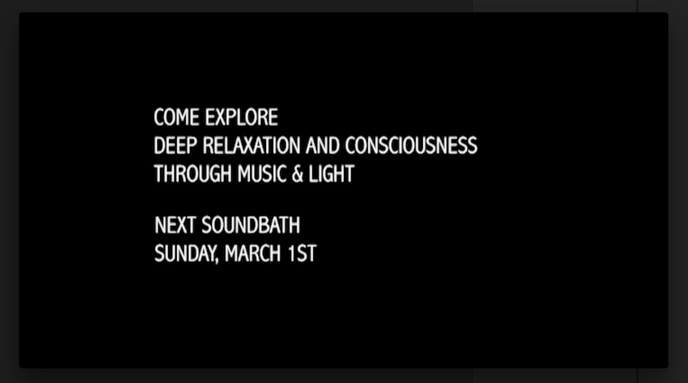

  7. alexie
    D'accord, alors voilà un exemple
  8. Alcoriza
    +294 / 698 / -5
    8 200
    94
    5 209
    Ça ne me choque pas... Sachant que ta capture fait 1240 lignes : l'image est déjà grossie plus de 2 fois si tu bosses en 720x576.

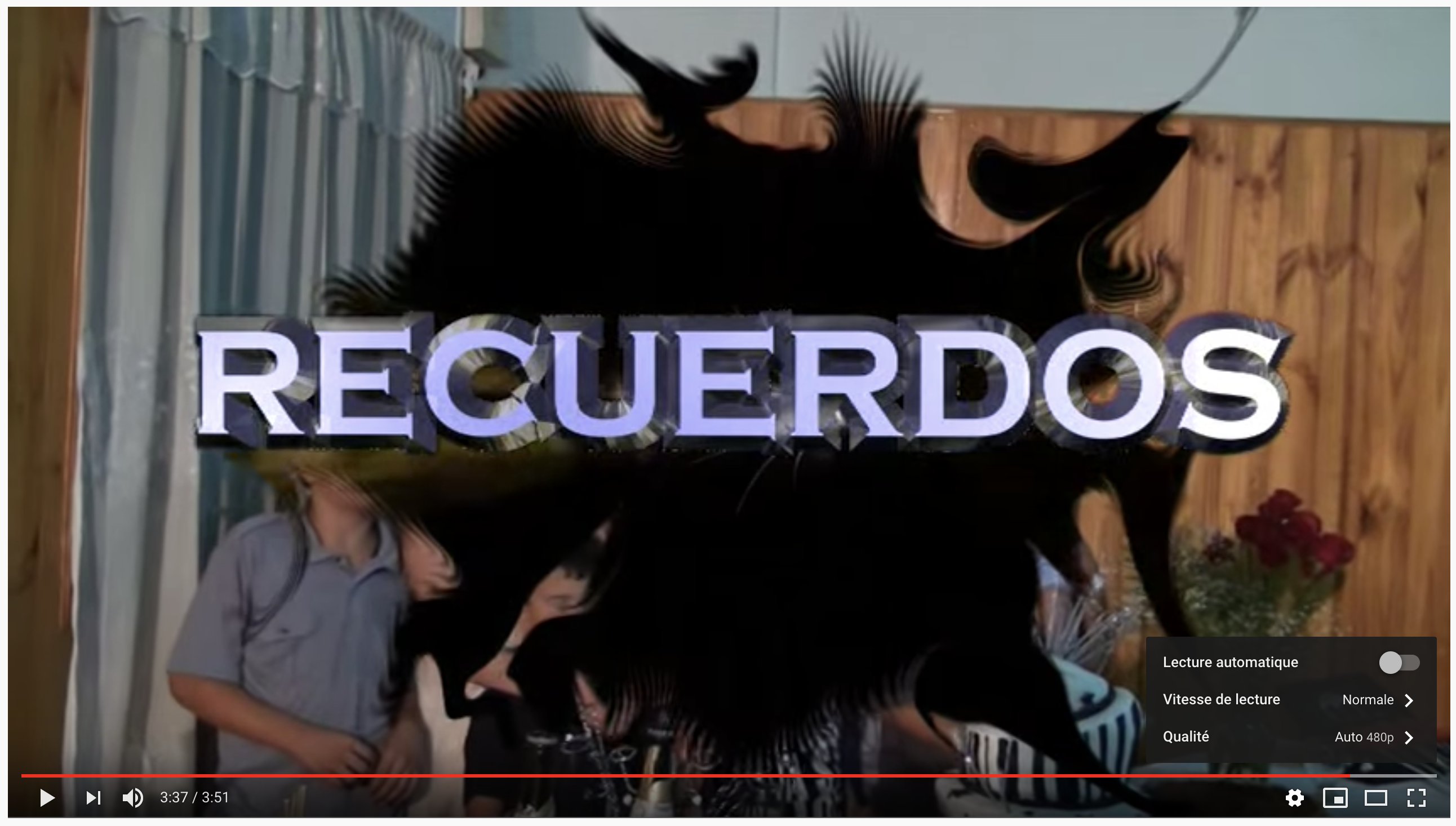

  9. alexie
    J'ai l'impression que le texte sur cette vidéo trouvée en ligne apparaît quand même plus net, non?
    Désolée mais j'ai vraiment envie de croire que je me trompe dans les réglages haha
  10. alexie
    Seulement avec les miniatures, sans cliquer sur les captures d'écran, mon texte paraît flou alors que la seconde est assez nette.
    Même en visualisant mes vidéos exportées en tout petit dans un coin de mon écran, je vois que le texte est de mauvaise qualité.
  11. Alcoriza
    +294 / 698 / -5
    8 200
    94
    5 209
    Et bien dans ce cas, passe ton projet en HD. Ça changera rien pour tes images SD, mais tu auras de jolies typos.
