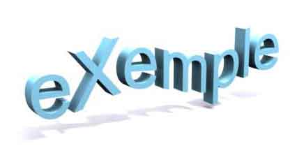

    Est ce que tu as utiliser le modificateur onde directement dans la liste des modificateurs à appliquer au texte ??? Si c'est le cas tu doit recommencé et suis les instructions ci-dessous . Si ce n'est pas encore ce ke tu veux alors là je ne peux plus rien pour toi :) !
    1- Commence par créer une onde en cliquant sur l'icone déformations spatiales (des petites vagues) de l'onglet créer. Ensuite sélectionne dans le menu déroulant : Géométriques/déformables . Tu y trouvera
    ONDE .
    2 - Dans la fenêtre vue de dessus crée ton onde en cliquant et en faisant glisser ta souris . Fais faire une rotation à ton onde de 90° sur l'axe z.
    3 - Ensuite dans la vue de face crée ton texte et extrude le de la quantité que tu désire . Puis en utilisant l'icône "lier à déformation spatiale" dans la Barre d'outils , crée un lien entre ton onde et ton texte !
    Voilà !! normalement ton texte devrait être onduler dans le sens que tu donne sur ton image .Et si ce n'est pas encore , comme je te disais plus haut , je ne peux plus t'aider lol :) !
  2. wAz
    wAz
    28
    Voila une petite photo exemple !! :)
  3. wAz
    wAz
    28
    G oublié de mettre l'image !!! ;)

    Terrible!!!!!! C'est exactement ca que je veux merci waz!!! C'est super cool et en plus réussi! Je peux pas demander mieux, sauf que maintenant faut que j'arrive à le refaire donc go! j'y cours et merci le roi de la 3D [​IMG]
