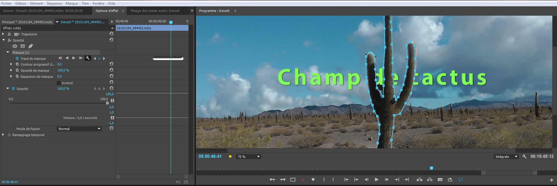

    Pas vraiment avec les versions CC, ou on peut faire très rapidement différents caches, y compris à main levée.
    Exemple sur l'image : le titre passe derrière le cactus.
