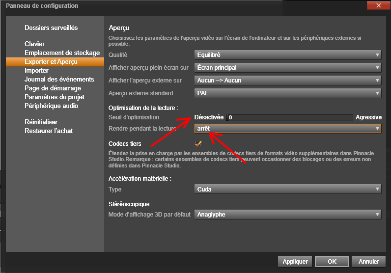

    A mon avis, tu n'as aucun problème car ce que tu appelles "une barre de chargement" est en faite ce que ogt il a déjà dit, est un rendu pour que la lecture est fluide. Pour commencer, je te conseille de désactive le rendu automatique (voir image jointe), car cela ne fait que ralentir le travail. Par contre, une fois le rendu effectué la lecture du titre doit être fluide et constant. Quand on a fait un rendu, à la fermeture de Studio, il faut chaque fois enregistrer le projet!

    Bonsoir , le rendu c'est quoi :
    - Tu poses un clip de 10 mn sur la timeline puis tu coupes les mauvais passages : il n'y a pas de rendu , le logiciel sait que tu n'as fais que des coupes et la mémoire du système a ordonné à la carte graphique de montrer ces modifs . Ca s'arrête là car il n'y a pas de nouveaux pixels
    - Tu poses un titre au dessus de la video , tu poses un effet de transition entre 2 clips : c'est complètement différent , les pixels à afficher ne sont plus les mêmes , la carte graphique doit les calculer pour montrer le nouveau montage . Le rendu se traduit par un calcul de l'ordinateur MAIS , comme déja dit , tout dépend de la complexité des modifs effectuées sur le montage . La plus grande complexité , c'est une modif de la colorimétrie de l'image puisque tous les pixels , pratiquement , doivent être calculés . Il existe des cas ou l'ordinateur n'est pas sur de pouvoir lire , en temps réel , la timeline dans ce cas précis . Si l'image se bloque pendant la lecture ou encore que le son est mauvais , il faut alors lancer un calcul mais seulement de la partie incriminée , pas forcément tout le montage . Maintenant , je suis obligé d'utiliser un terme certainement barbare pour toi mais bon : le logiciel possède un " buffer de lecture " pour lequel il est possible de modifier la taille ; il faut que tu cherches ou il se trouve pour augmenter sa taille ( à moins que ggfx ou CGVMP te disent ou il se trouve ) car moi , je ne travaille pas avec ce logiciel .
