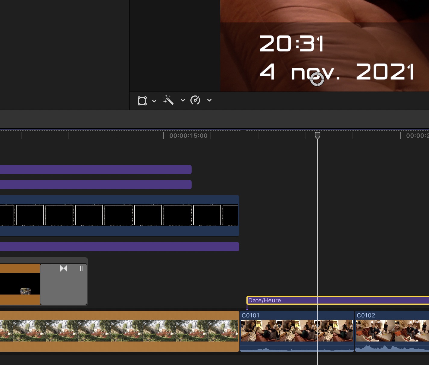

    Voici mon problème, je souhaite afficher la date et l'heure de mes vidéos. Comme je n'ai pas envie de retaper chaque date et chaque heure sur chaque vidéo. Je souhaite donc utiliser le titre Date/Heure, malheureusement dès que je le glisse au dessus de la vidéo et que je lance la lecture et bien je ne vois pas le titre s'afficher.
    Avec les titres basiques cela fonctionne mais ici c'est invisible et je ne comprends pas pourquoi.
    Est ce que je rate une manipulation ?
    Merci d'avance !

    J'utilise couramment ce titre qui fonctionne parfaitement mais qui se trouve fort limité dans les réglages.
    Par exemple, si l'on peut changer la police, on ne peut en changer la taille, ni la mettre en 3D, juste changer la couleur.
    Egalement on n'a aucune prise sur les dimensions du fond, juste sur sa couleur et son opacité.
    J'ajouterai que ce titre est à ma connaissance le seul à ne pouvoir être modifié dans Motion.
    Ceci étant précisé, il n'y a pas de raison que ça ne fonctionne pas chez toi.
    Il faudrait donc que tu nous en dises un peu plus sur ton OS, ta version de FCP X, et l'origine de tes rushes.
    Peut-être essayer de virer les préférences de FCP X et relancer l'appli ?
    Encore une fois, sans rien savoir de ton projet, il est impossible d'émettre des suggestions.:D
