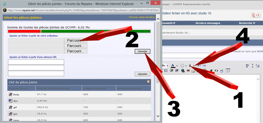

    Ce qui concerne "ajouter une image" dans ton message...Tu télécharge "Gadwin PrintScreen" qui est gratuit...
    http://www.clubic.com/telecharger-fiche18037-gadwin-printscreen.html
    Ensuite, tu suis les instructions comme dans l'image au-dessous.
