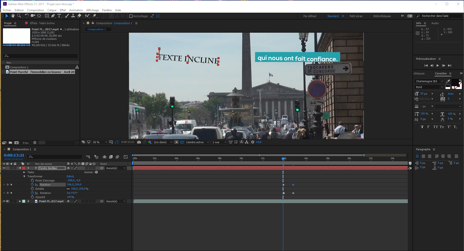

  6. ogt
    Ce n'est pas du tout un effet ondulé :
    vos textes dans les cadres démarrent légèrement incliné vers le bas à droite, et se remettent à l'horizontale au fur et a mesure de leur déplacement.
    C'est facile à réaliser, toujours en utilisant les images clés :
    - il faut déplacer le centre de rotation sur le début du texte (par déplacement du point d'ancrage)
    - il faut une image clé pour la position Y de départ
    - il faut une image clé avec une rotation (par ex 4°)
    - ensuite on déplace le curseur de temps :
    - une image clé pour mettre le Y à la nouvelle valeur d'arrivée
    - une image clé pour mettre rotation à zéro
    Et voilà. (j'ai fais ça dans AfterEffects, on peut le faire dans Premiere)

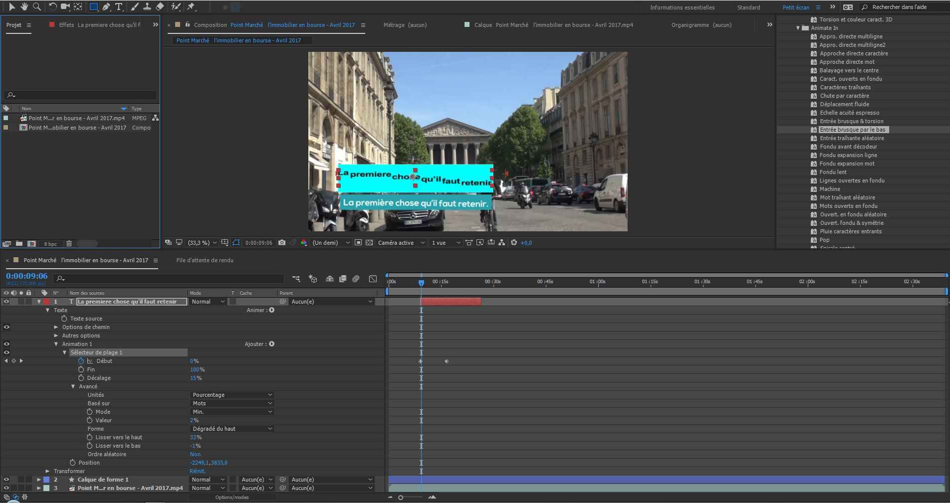

  10. ogt
    Je pense avoir trouvé l'effet concerné :
    Dans AfterEffects : animation prédéfinies : Animate In : Entrée brusque par le bas.
    Il faut choisir les paramètres :
    Basé sur : Mots
    Forme : Dégradé du haut.
    Pour les autres paramètres, je vous laisse le soin de les ajuster afin que ça cadre exactement avec ce que vous voulez faire
    ( j'ai volontairement accentué l'effet pour qu'il soit bien visible).
    Mais par curiosité : pourquoi voulez vous faire exactement la même chose ?
