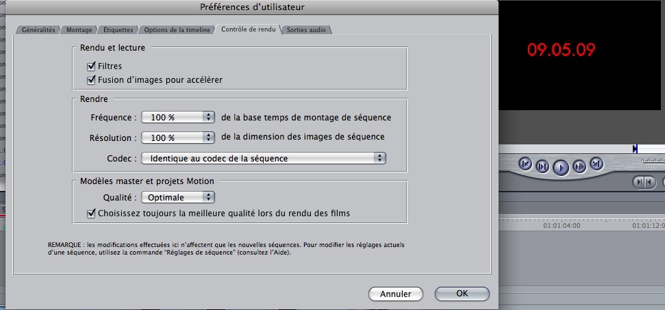

    Alors pour ton soucis, tu clique en haut à gauche sur Final Cut Pro > onglet Préférences utilisateur > Contôle de rendu et tu me fait une capture d'écran (pomme shift 4, si tu ne connais pas)
    et je te dit comment le réglé si tu t'en sort pas, mais en gros pour faire simple c'est tout a fond...

    En mac j'ai un niveau correct en Avid un bon niveau et en FCP j'ai un niveau quiche+1. je crois que tout est a fond a droite de l'image tu vois un des titrage apres le rendu je pense qu'on voit bien que c'est pas trés lisse même sur la capture.
  6. hiningo
    1,200
    398
    voila la capture.

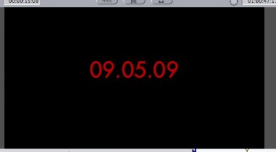

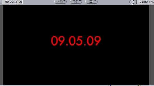

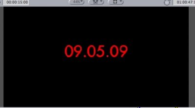

    ce que j'essayais de dire c'est que ce soit sur mon fichier importé de AE ou sur un titre généré directement par FCP la dégradation aprés rendu etait identique. pour l'instant je vais essayer juste avec les titres de FCP de comprendre pourquoi ça fait ça. ci joint un avant aprés de titre généré dans FCP. merci de ton aide au passage!
