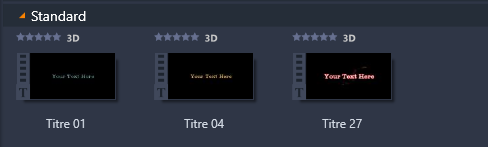

    ces titres là par exemple dans 'Standard'[​IMG]

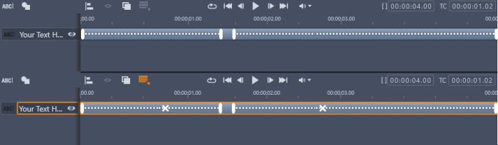

    Prenons l'exemple du Titre Standard 01
    Quand il est sur une piste de l' Editeur. En double cliquant sur sa miniature, tu ouvres la fenêtre d'Edition du titre. Dans cette fenêtre il se présente comme sur la partie haute de l'image. C'est à dire divisé en 3 parties. À gauche, la partie Entrée de l'effet appliqué au titre. Au centre l'Emphase, sans effet. À droite, la partie Sortie de l'effet.
    Quand tu sélectionnes la piste du Titre, un cadre orange s'affiche, et 2 croix apparaissent sur chaque partie où un effet s'applique. En cliquant sur une croix, tu effaces l'effet appliqué. En effaçant les 2 effets, il ne reste que l'Emphase.
    C'est le principe pour modifier un ''Titre Motion''.
