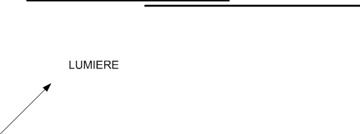

    L'éclairage étant latéral, il y a le risque du fait de la sur-épaisseur que la couture soit visible, dans ce cas on peut éventuellement la positionner à l' horizontale ... Si c'est le vert normalisé il existe des gaffers de couleur pour les incrustations qui permettraient de niveler le relief.

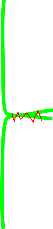

    Demandez à votre femme favorite ( Mère, sœur, fiancée, femme, voisine ... ou autre ) de faire une couture "rentrée" voir schéma :
    Cela évitera les sur épaisseurs, donc les ombres !:idea:

  8. tournelune
    1 300
    1 251
    Je ne suis pas sur que la couture de ROLLAND soit invisible, car "crevasse" il y aura, qui fera une ombre...
    Je favoriserai plutot un collage au fer a repasser avec une colle a tissus adéquate...Ca se trouve en mercerie.
    Si tu prends soin de mettre le joint face au projo, tu ne devrais pas avoir d'ombre.

  9. ROLLAND
    8 830
    105
    2 032
    +0 / 49 / -0
    Désolé de te contredire, mais je bosse dans une grosse société où nous avons des cyclos de 26m x 20m environ tu te doutes bien qu'ils sont en plusieurs lés cousus !
    Cette couture est quasiment la seule parfaitement invisible car sans sur épaisseur !
    Quand le tissus est tendu aucune "crevasse" !!!!:non:
    Cordialement ROLLAND:jap:
