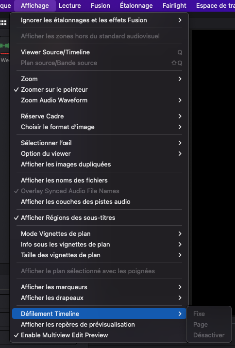

    Dans mon onglet View (donc affichage en Fr) je n'ai pas une liste aussi longue que celle montrée dans la vidéo et sous la rubrique Défilement Timeline j'ai 3 choix mais grisés donc inaccessibles.
    Je pense que la v18 n'offre pas ou plus cette possibilité.

    En analysant de nouveau les différents menus, j'ai fini par trouver:
    cela se passe dans "Preferences", onglet "User", décochez la case du "2D Timeline scrolling"
    et la molette de la souris fait défiler la timeline gauche-droite.
