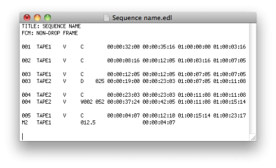

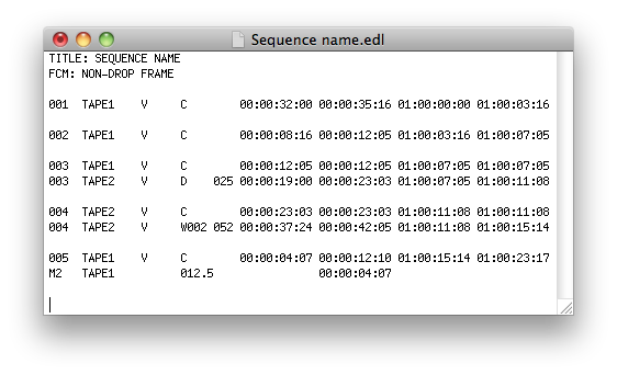

    EDL ou Edit Decision Lists, ce sont les points d'entrée et de sortie des éléments d'un montage vidéo.
    Utilisé avec les systèmes de montage avec des magnétoscopes, elle servait pour conformer un montage fait sur un système informatique vers des magnétoscopes.
    C'est un fichier texte des timecodes.
    Ce système ne comporte pas les clips vidéo et audio au contraire des AAF.
    Voir EDL-short.png .
