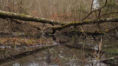

    J'ai RE vérifié en vitesse :
    Fait en mettant sur 4k sur TL 1080 avec comme dit Emmanuel zoom 50% pour cadrage normal et zoom 100% pour le 2X ponctuel de 12s à 23s :
    Emmanuel si l'mage est bonne on peut aller jusqu'à 2X je trouve.
    Je pense que xander avait zoomé sur une image déjà zoomée comme dit par Emmanuel

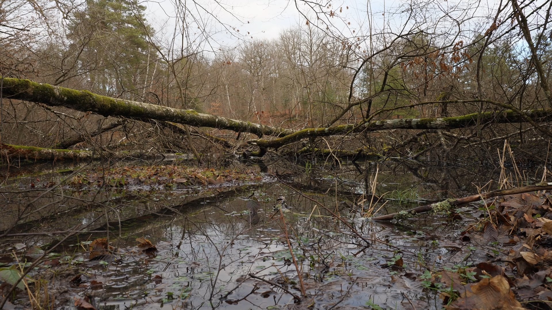

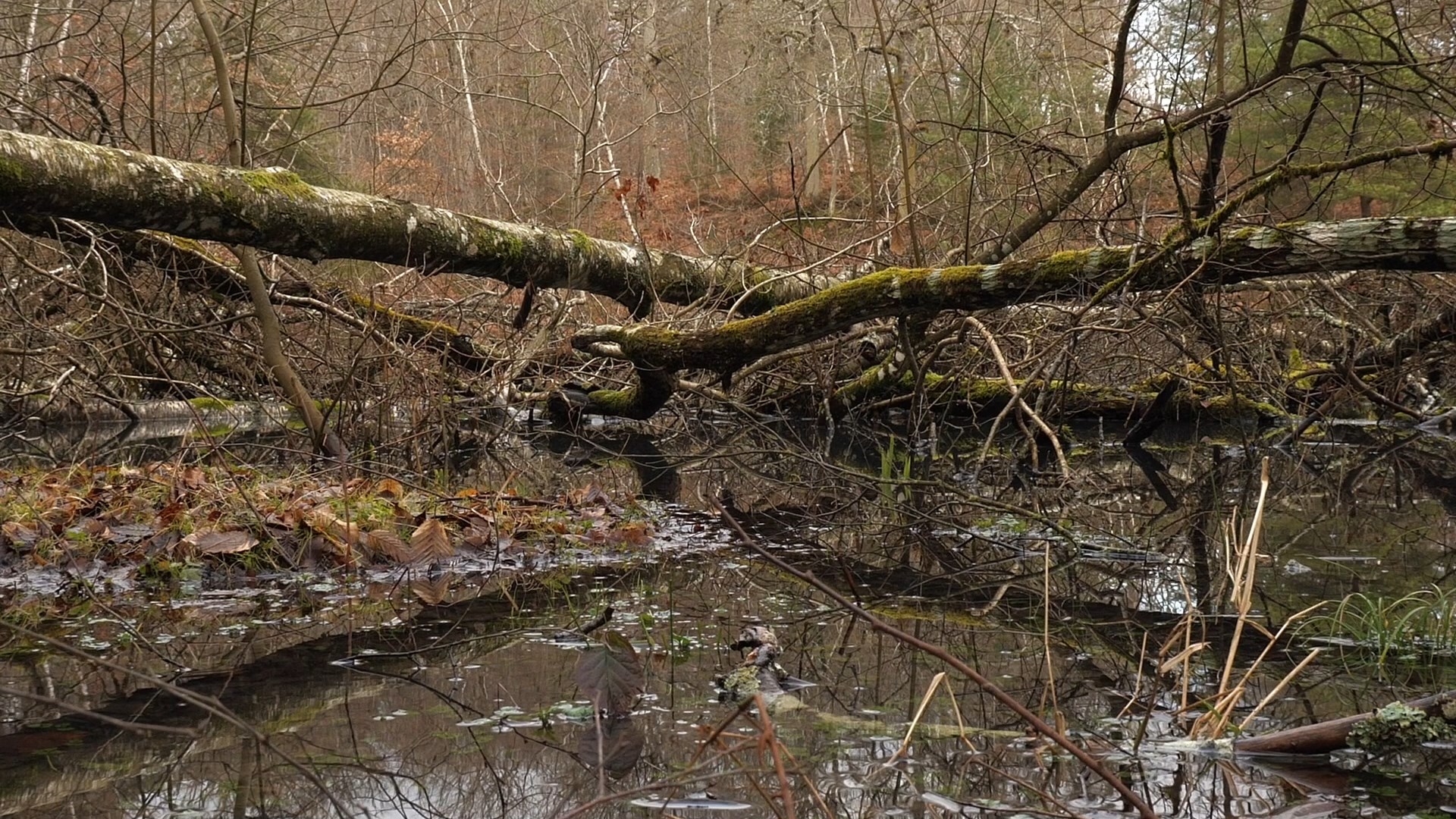

    Zoom x2 avec DVR Studio.
    Je ne vois de différence entre TL en FHD ou UHD pour autant que l'export soit fait en FHD.
    Ci-après snapshots d'exports.
