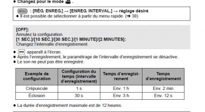

    Timelaps avec la C100 ? Il faut bidouiller un peu me semble-t-il..
    Peux-tu combiner "special record" + "slow shutter" ?

    merci pour vos réponses, la fonction n'existe pas en effet, d'autres caméras comme l'EX1, on peut le faire très facilement en "programmant" la caméra à prendre une image toutes x secondes ...
    je vais bidouiller ...
