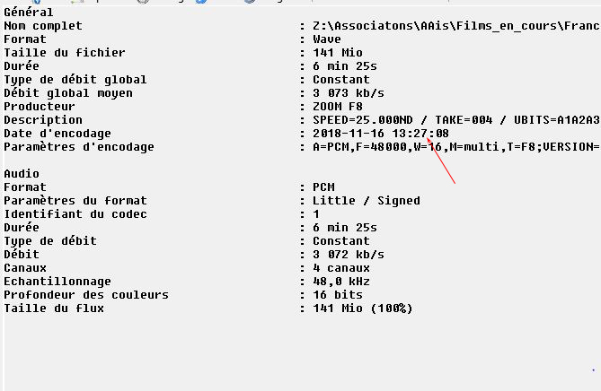

    N'utilisant pas Vegas Pro je ne sais pas comment est traité le time code dans ce logiciel. Mais sur un ancien poste OGT signale qu'il n'y a pas de TC sur Vegas : Audition CS6 et TimeCode | Page 2 | Le Repaire
    En utilisant Media Info on peut connaitre l'heure du début d"enregistrement.
