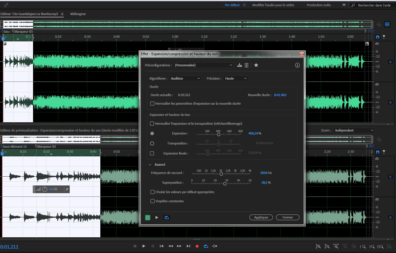

  6. ogt
    Vous pouvez probablement faire ça dans Audition, avec l'effet :
    Expansion/compression et hauteur de ton
    et en l'appliquant successivement à des sélections différentes sur votre clip.
    Il y a même des options de raccord.
    (Mais je ne suis pas certain pour la progressivité, il n'y a pas d'images clés sur les paramètres,
    idem dans Audacity, il n'y a pas d'images clés)
