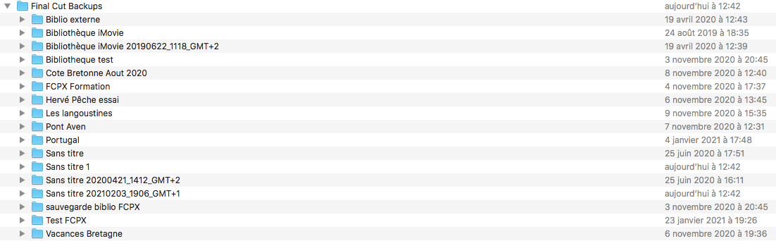

    Quant aux sauvegardes, elles sont par défaut dans le dossier Vidéos sur ton DDI, dans un dossier 'Final Cut Backups', avec un sous-dossier par bibliothèque.

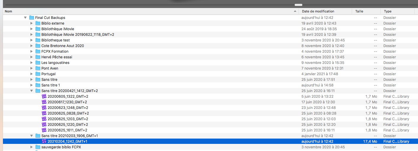

    Voici une page écran de mon espace de travail et des sauvegardes FCPX sur mon DD

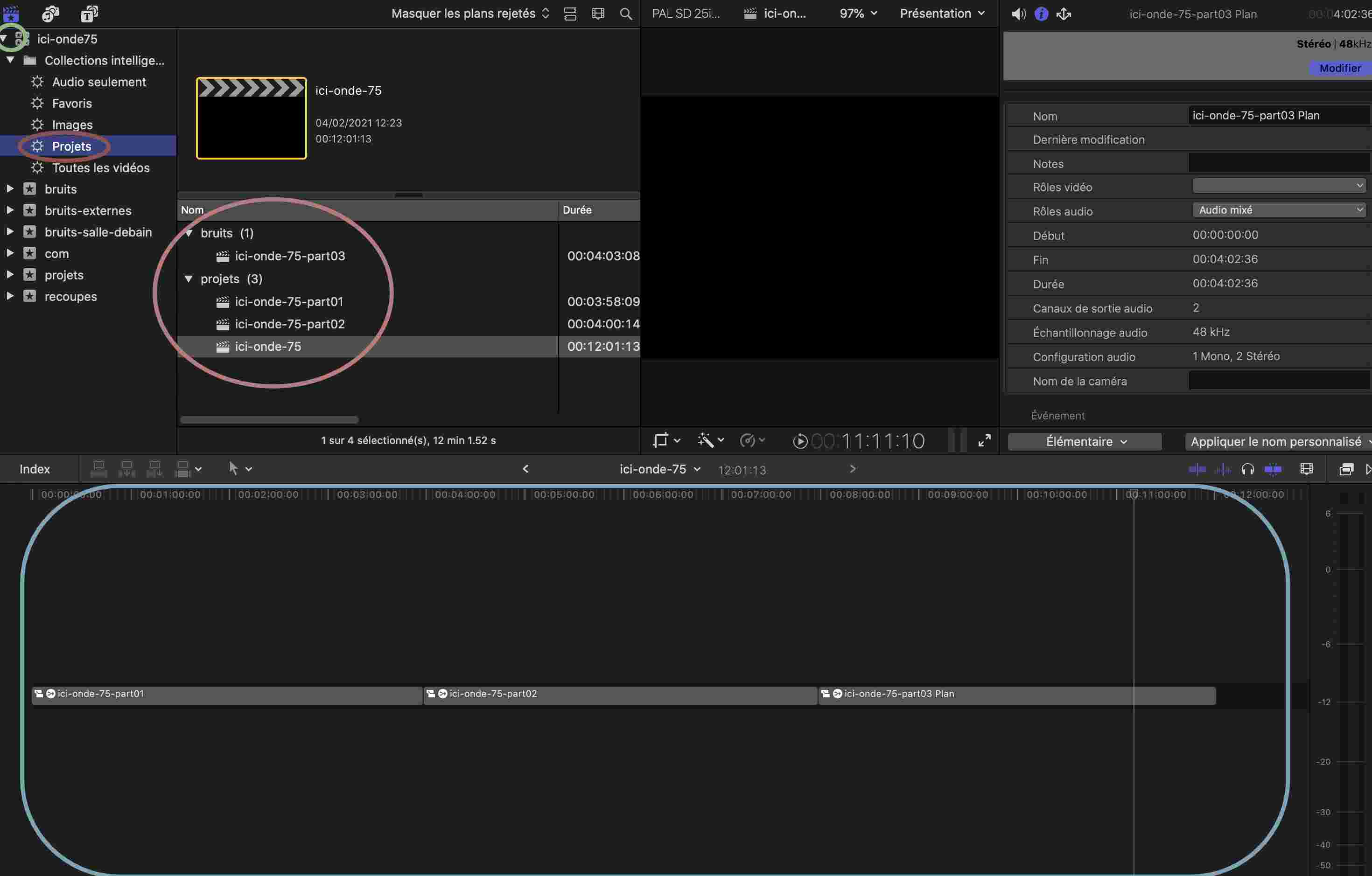

    Pour voir tous les projets contenus de la bibilothèque "sans titre" dans l'ensemble des évènements "...JC 19 12....Vendée Globle..etc":
    Au niveau de la bibilothèque, clic sur le petit triangle pour faire apparaître "des collections intelligentes", puis choisir "Projets".
    Tous les projets contenus dans tous les évènements apparaîtront. Puis double clic sur le projet voulu pour voir réapparaître la timeline associée.
    sur la capture ci-dessous
    en vert, le petit triangle pour "déplier la biliothèque"
    en marron les projets
    en bleu la timeline
    sinon c'est bien ctrl + cmd + é et non ctrl cmd pour présenter ou non la timeline

    Non, un dossier de backup contient une sauvegarde de l'entièreté de ta bibliothèque toutes les 10/15 mn.
    Ton projet lui, est à l'intérieur d'un Evénement de ta bibliothèque.

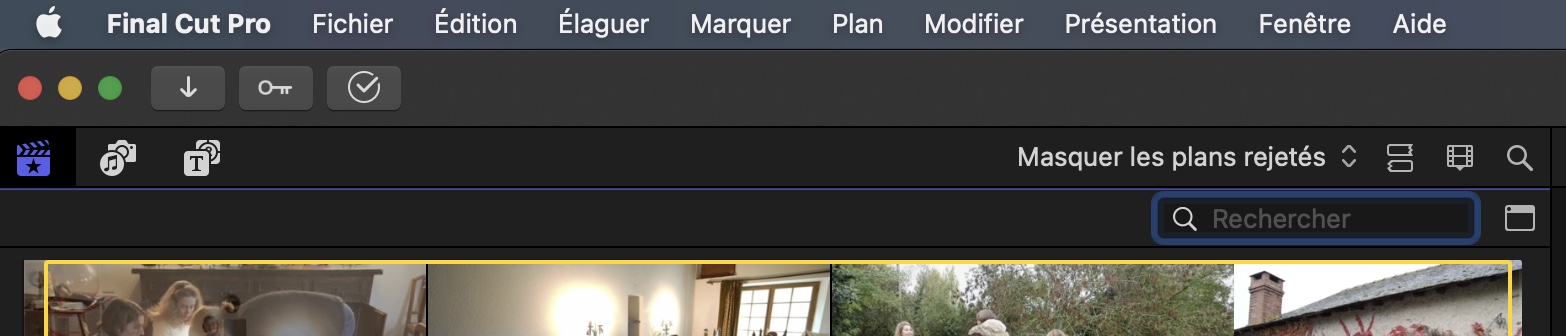

    Une autre manière de le retrouver est de taper les premières lettres de son nom dans la loupe 'Rechercher' du navigateur d'Evénements :

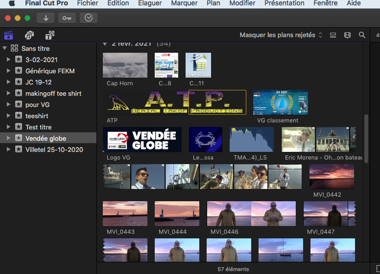

    Lorsque je débute un montage, je crée un évenement mais pas un projet. Cet évenement vient s'ajouter à la bibliothèque en l'occurence sans titre.
    Par contre, J'ai retrouvé/identifié la bibliothèque (pièce jointe) j'ai double clické dessus et elle vient donc s'ouvrir dans FCP avec tout les rush mais toujours pas le montage dans la timeline
    JLB, j'ai tenté une recherche par le nom, sans résultats !
  10. Marcus34130
    12
    JLB21 "Comme de toutes évidences tu ne sais pas dans quel Evénenement tu as localisé à sa création le projet en question, la méthode préconisée par cv21 devrait te permettre de le retrouver.
    Si toutefois tu as réellement créé un projet (j'ai vu des gars qui essayaient de faire du montage sans timeline…) "
    Justement, je sais dans quel évènements (vendée globe) mais celui ci n'est dans aucun projet. Et c'est peut être là, mon erreur ? Ca ne m'empeche pas de monter dans la timeline :):)

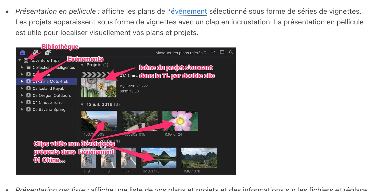

    Ce n'est pas l'événement qui est dans un projet mais l'inverse…;-)
    Extrait de l'aide :
    Mais bon, je crois qu'on va en rester là…:rolleyes:
