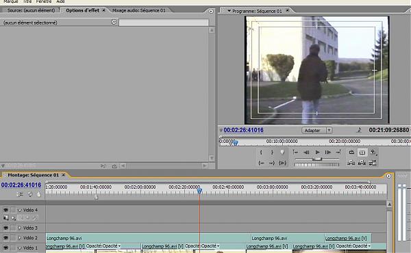

    J'ai depuis quelques temps ma time line de Première pro 2 qui, pour un seul projet, est complètement " hors du temps "...
    Habituellement il n'y a que 2 chiffres pour les secondes puis je n'ai pas besoin de tirer la tirette jusqu'au bout à droite de l'écran pour espérer avoir mon film en entier sur la time line et pour finir, je peux normalement avancer image par image avec les flèches du clavier mais avec ce projet je ne peux plus !?? ( en fait, ça me fait le bruit mais l'image n'avance pas ou alors il faut que j'insiste très longtemps pour obtenir l'image suivante...)
    Ce qui fait que je ne sait plus où j'en suis et j'i perdu des fonctions de montage...
    Si quelqu'un a déjà eu ce problème...Merci d'avance.:jap:

    Tu as du basculé par mégarde la timeline en unité audio
    pour revenir à la config normale tu cliques sur le triangle dans un cercle en haut à droite de la timeline et tu décoches "unité audio"

    PS:J'avais préparé en pièce jointe pour aujourd'hui la capture de mon écran pour faire comprendre mon problème mais je constate qu'avec toi ce n'ai plus la peine !:lol:
    Je la laisse quand-même au cas où si quelqu'un avait le même problème.
