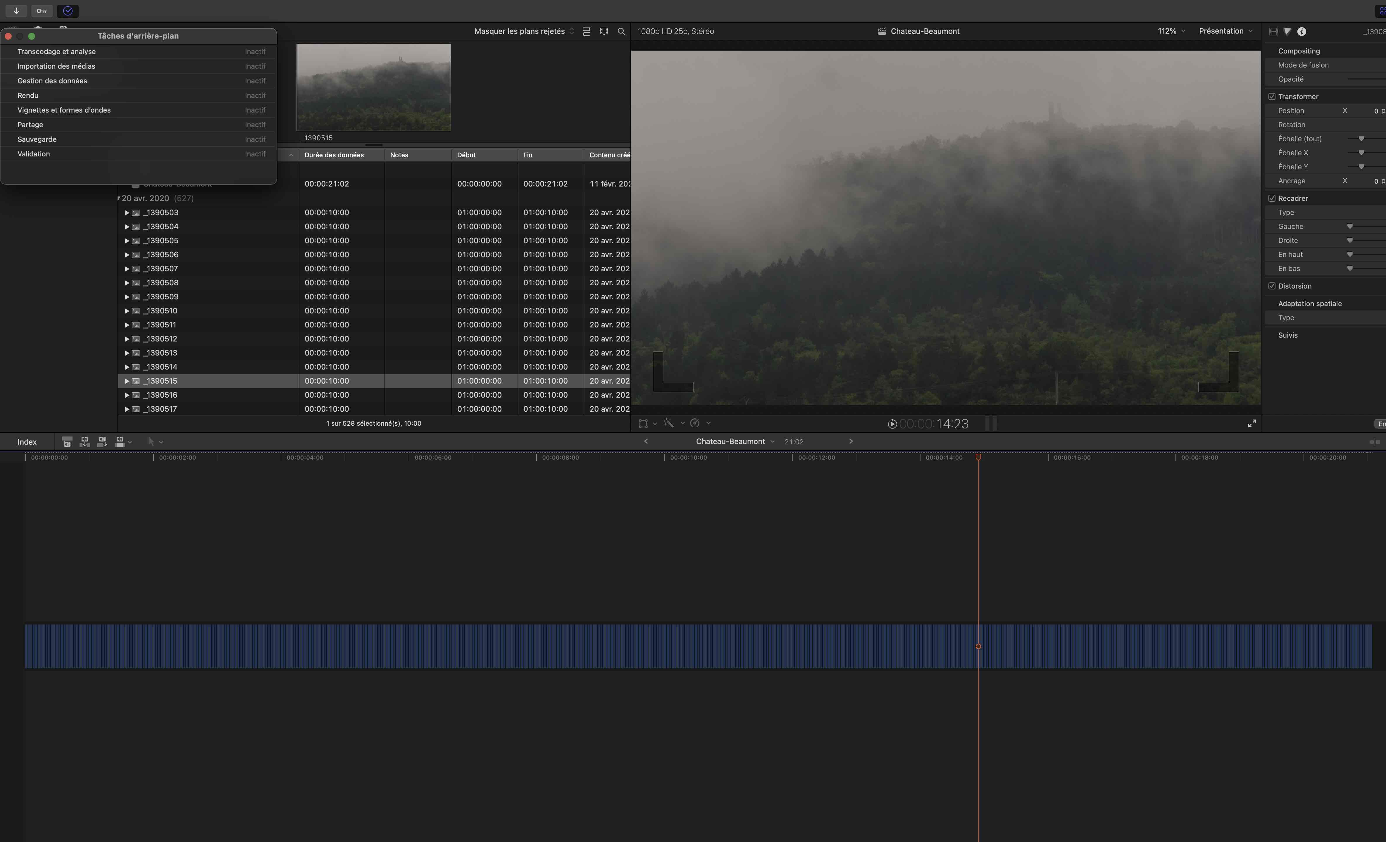

    je viens de faire un Time laps avec des photos en RAW,
    je suis vraiment étonné par le fait que ça rame tant et si lo,gtemps avant de pouvoir visualiser avec fluidité.
    les pointillés au-dessu de la fenêtre Time Line signifient-ils que des opérations sont en cours, pourtant dans la fenêtre des rendus il n'y a rien ...? CAPTure TL.jpg

    Il faut que tu fasses un cmd-A sur ta TL puis un ctrl-R ou un ctrl-maj-R pour lancer le rendu.
    Je pense que c'est un peu de l'inconscience que de faire un timelapse avec des photos en Raw dans une application de montage.
    A titre indicatif, peux-tu nous dire combien pèse chaque fichier, combien de photos as-tu mises sur la timeline, la définition des photos, et celle de ton projet.
    Personnellement, j'ai déjà fait un timelapse avec un peu plus de1 300 photos de 24 millions de pixels 'environ 9 Mo la photo) au format 4:3 sur une timeline en 16:9 avec adaptation spatiale 'Remplir' sans aucune difficulté.

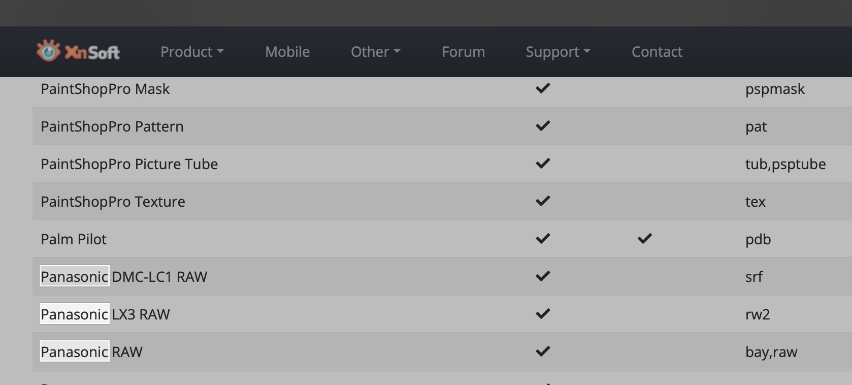

    Pour la conversion d'images en lot, il y a XnConvert.
    Mais je doute que ce soit possible pour le format raw, chaque type de raw étant spécifique d'une marque d'APN.
    Vérifie si Photos sur ton Mac accepte les raw en question.
    Il te suffirait alors de créer un album et de glisser cet album vers le Finder.
    Tu obtiendrais ainsi et instantanément un dossier de jpg.
    Edit : à priori, les formats raw de Panasonic sont pris en charge par XnConvert :
