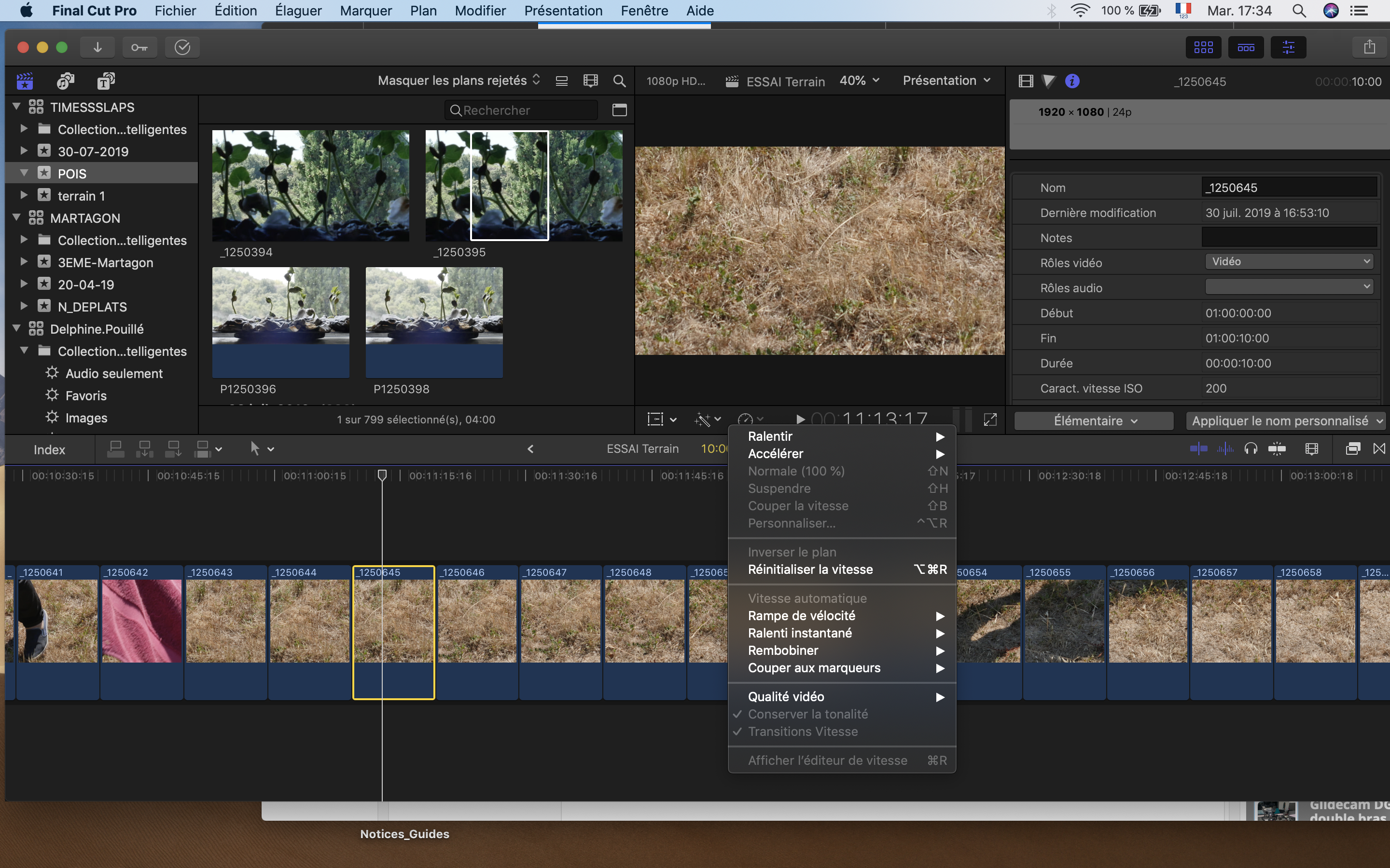

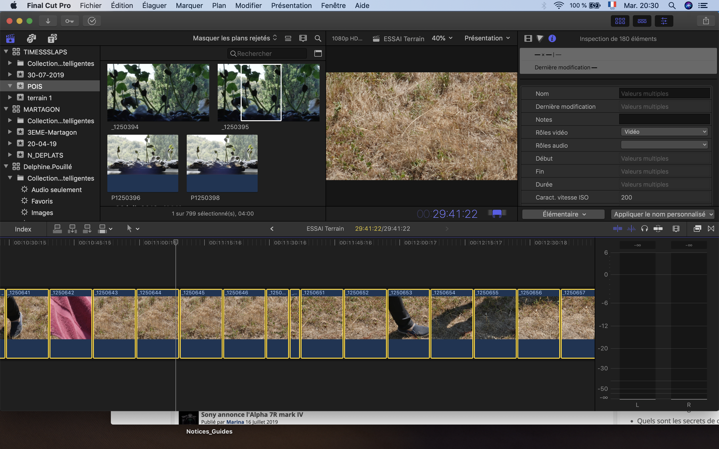

    même si je ne sélectionne qu'un clip (photo) le "personnaliser" dans la durée est en grisé... Capture d’écran 2019-07-30 à 17.34.43.png

    Ce n'est pas possible…
    Mais si tu penses que tes commandes clavier ne fonctionnent pas, tu peux toujours, après avoir tout sélectionné, aller au menu Modifier/Modifier la durée (ctrl-D), et rentrer la durée au clavier (dans l'écran de timecode, effectivement).
    Mais on ne peux pas modifier la vitesse d'une photo:non:, pour la bonne raison qu'elle est fixe…:rolleyes:
    Ta capture d'écran correspond aux modifications de vitesse d'images ANIMEES

    Ok pour les photos, pourtant il me semble qu'avec un arrêt sur image intégré -ou non - à la TL on peut modifier la durée comme ça, mais bon ce n'est pas le problème.
    Le problème persiste que ce soit par le menu Modifier>modifier la Durée. ou par le raccourci CTRL D rien ne se passe rien ne s'affiche, enfin si, la durée s'affiche en bleu sous le visualiseur comme sur la capture....mais pas de menu contextuel..

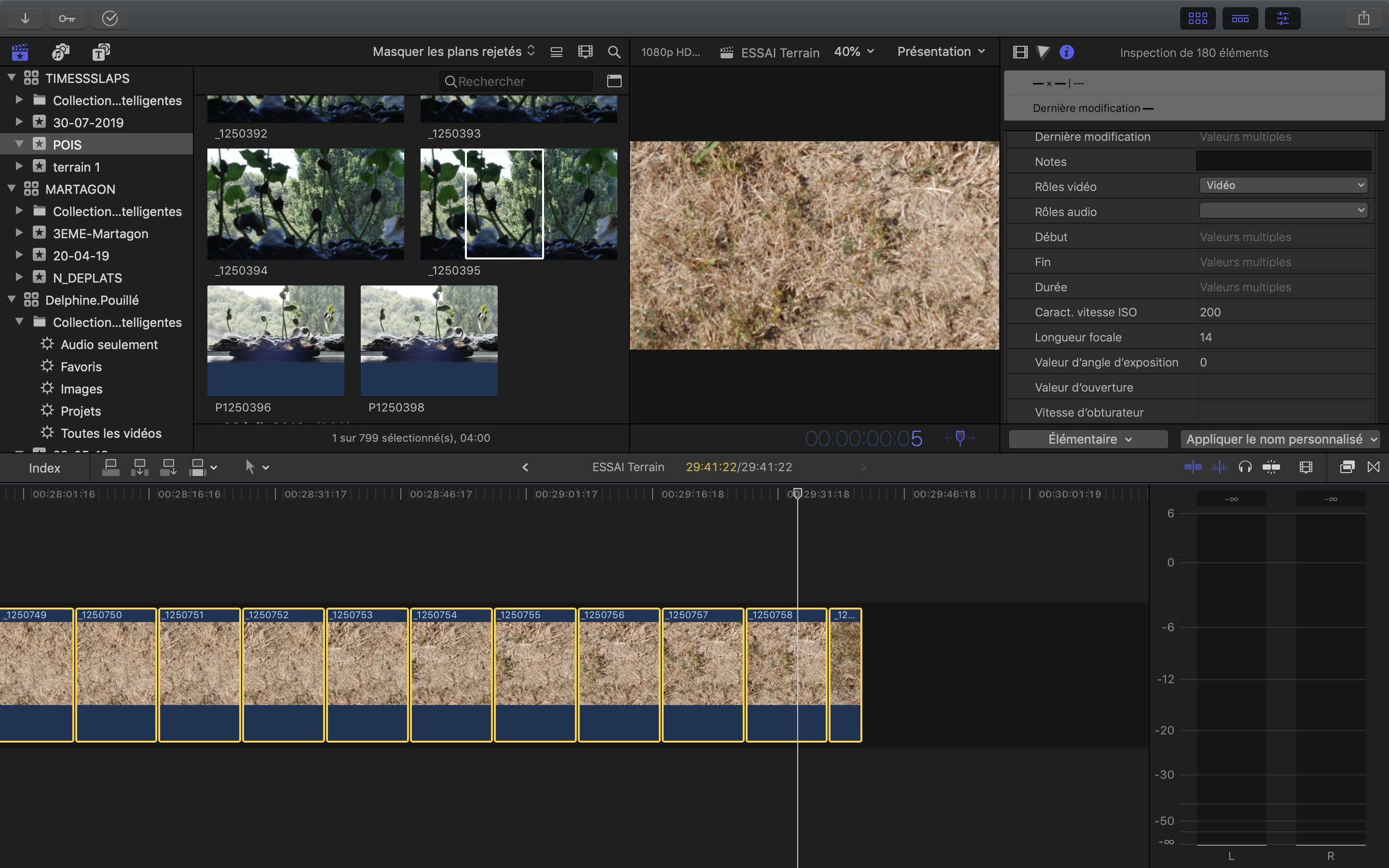

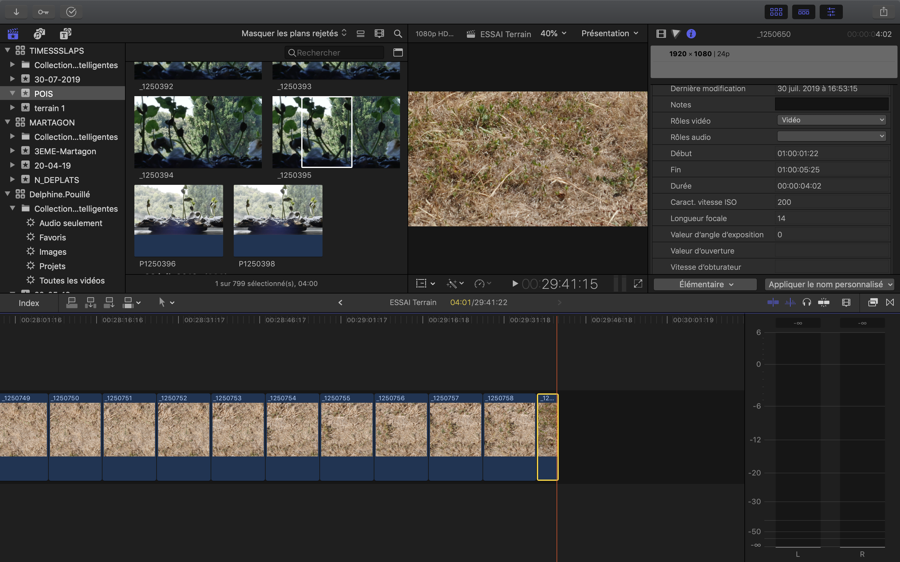

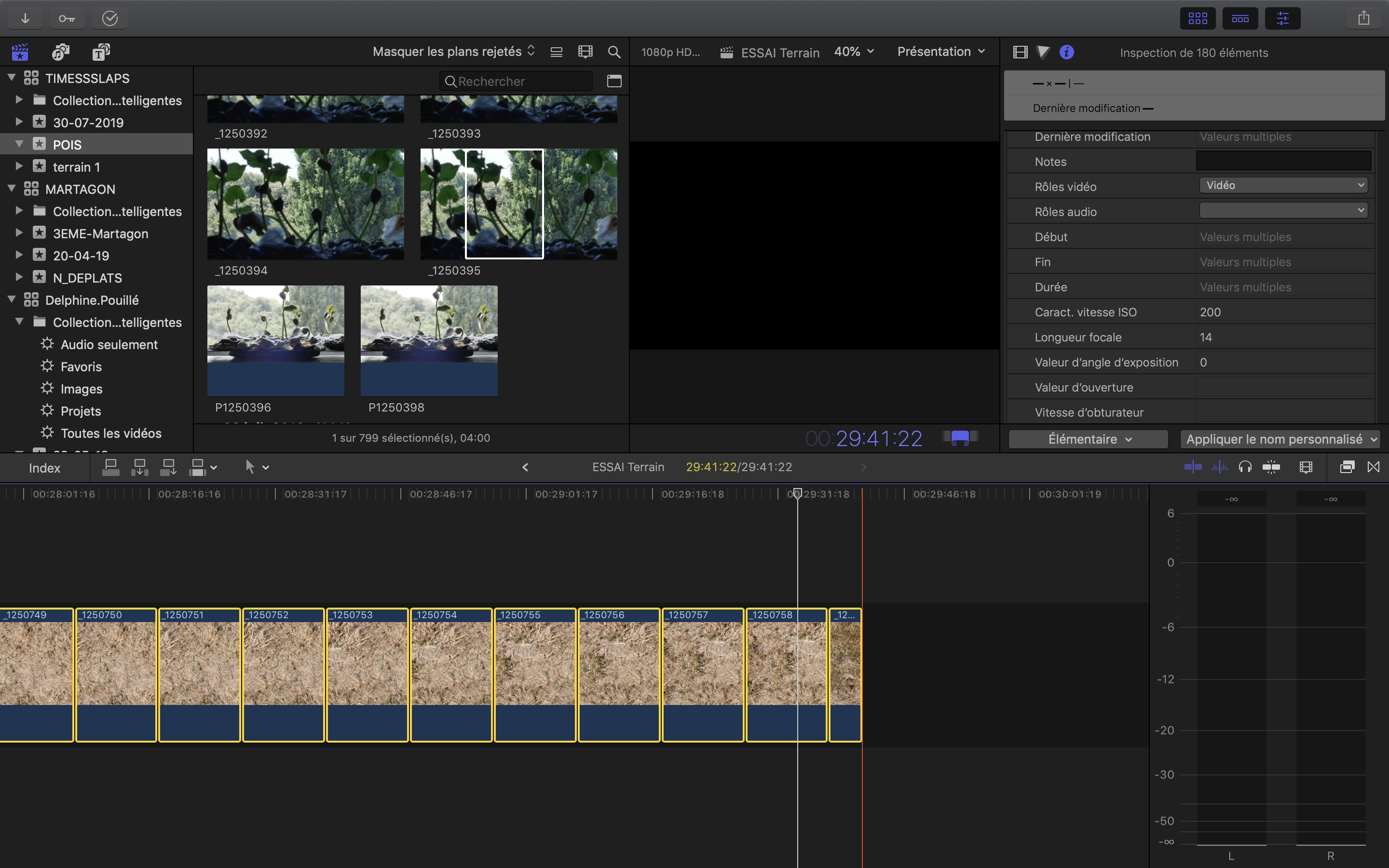

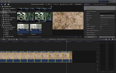

    SVT est lui aussi bien péremptoire, oui effectivement l'affichage en bleu indique qu'on peut modifier et si je suis ses indications et que je veux donner une valeur de 5 images à chaque clip , je tape 5 n'est-ce pas et je tape sur la touche Entrée (celle qui a une flêche descendante qui fait un angle droit vers la gauche -puisque vous me prenez pour un débile-) voilà 4 captures d'écran qui vous montrent que ça ne marche pas
    a) au bout de la TL durée 29'41"22img le dernier clip a été réduit "à la main 4" 1img
    b) j'ai fait Ctrl D, la durée apparaît en bleu
    c) j'ai tapé 5 pour -suivant les instructions de SVT (somptueux véhément tempétueux) pour donner à chaque image une durée de 5 img
    d) le 5 a été validé, la durée de l'événement est inchangée ainsi que celle de chacun des clips.

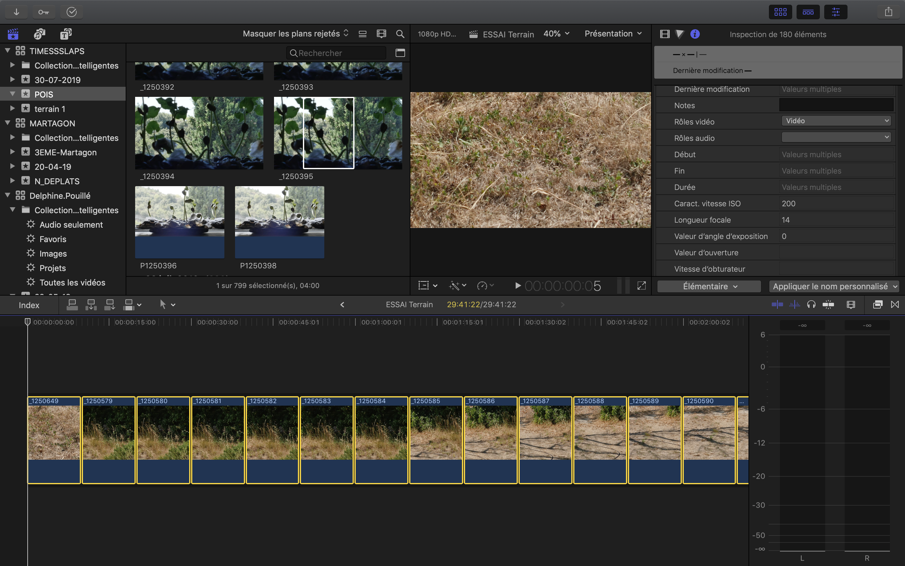

    j'ouvre FCP je ferme les bibliothèques, j'en crée une nouvelle, j'importe mes .jpeg du Time Laps, je crée un projet
    je balance les photos dedans
    impossible de modifier la durée totale cette fois l'icône genre minuterie est active mais ça ne change rien je n'ai toujours pas de menu contextuel et quand je modifie directement la durée sous le visualiseur elle n'est pas prise en compte...
