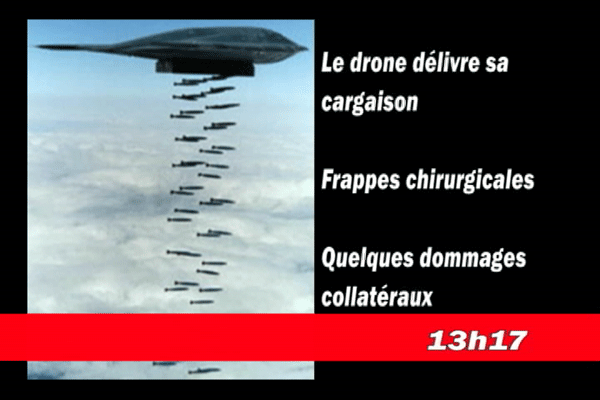

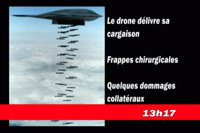

    Voila une capture du pb : Sous première, c'est composé de la photo qui apparait un zoom à gauche, le bandeau arrive de la gauche, l'heure apparait, et normalement le texte émerge du bas (il ya aussi un petit cache noir pour qu'on ne voit pas le texte en dessus du bandeau rouge, je sais c'est un petit peu du bricolage...)
    Donc sous première pas de pb, mais sur la télé ca merde...Warum?
