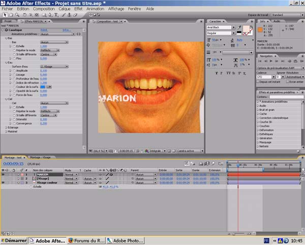

    je voudrais faire circuler un texte sur un visage en ayant l'impression qu'il colle au "visage". Voici ce que j'ai obtenu.
    1-J'ai dupliqué le visage.
    2-J'ai déssaturé et contrasté le "double du visage".
    3-J'ai fait une précomposition avec.
    4-J'ai créer un texte auquel j'ai appliqué l'effet caustique.
    5-Dans l'effet j'ai mis la précomp du visage en surface de l'eau
    Ca déforme bien le texte en fonction du visage. Mais j'obtiens des zones claires sur le visage.Elles sont sur le calque texte. Je n'arrive pas à m'en débarasser.
    Si quelqu'un c'est somment réaliser cet effet plus proprement...Merci d'avance
  2. PINGLOO
    295
    Essayes avec l'effet dispersion pour voir
    tu peus jouer avec les reglages de ta precomp (niveau, flou ect..) ainsi que sur ceux de l'effet dispersion , le plus important est que ta precomp reflete un degradé de gris representant les profondeurs du visage.
    A plus
  3. Marionn
    62
    Merci pour ta réponse
    En effet c'est beaucoup mieux avec l'effet dispersion.
    Sinon j'ai trouvé comment enlever les zones blanches que j'avais avec l'effet caustique : Il faut régler l'éclairage sur "première liumière de composition".
    Voilà. Toutes fois si quelqu'un a encore une autre méthode, pourquoi pas. Merci

  4. flock
    tu peux aussi utiliser le "Fractal noise" en mode superposition,et l'animer sur le visage...
