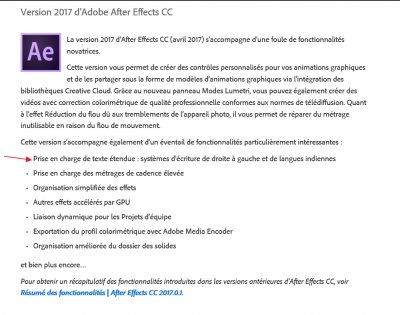

    Il y a quand même des logiciels qui traitent ça nativement (les langues arabes et asiatiques), sans se prendre le choux, par exemple la plupart des logiciels Adobe,
    Utilisation des fonctionnalités pour l’arabe et l’hébreu dans InDesign
    et récemment Adobe Premiere ou Adobe AfterEffects.
