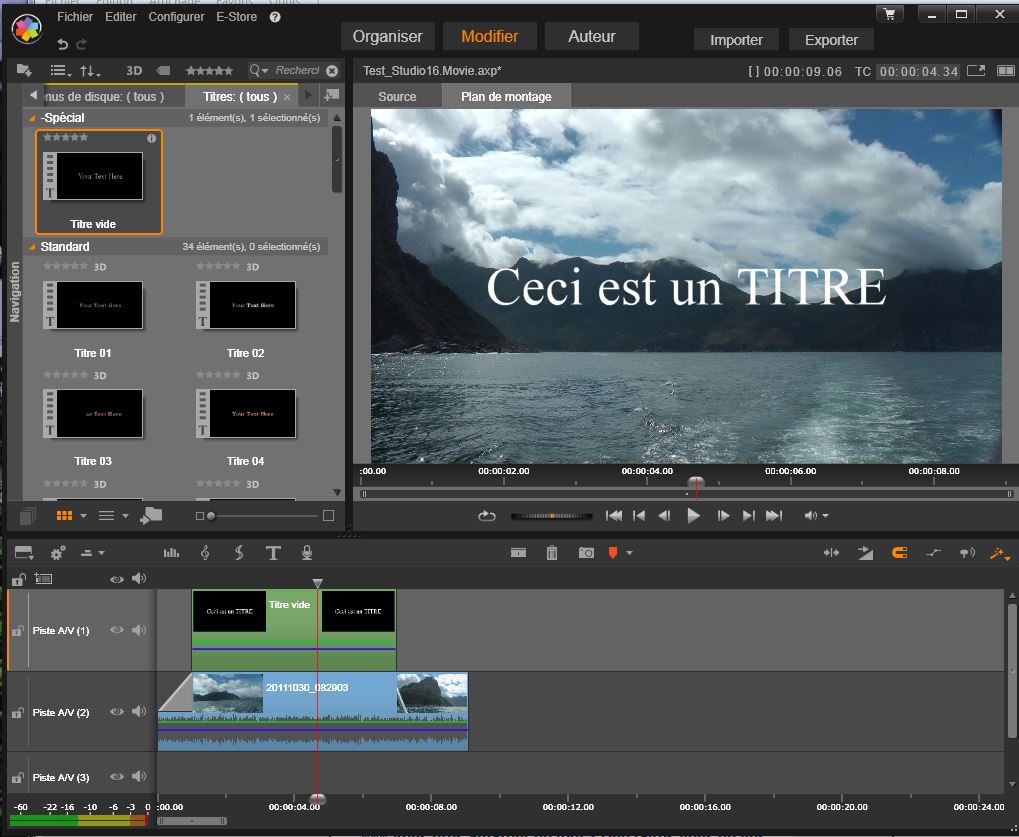

  1. segan
    68
    En créant une piste avec du texte et en plaçant des images ou une vidéo sur une autre piste, le texte n'apparaît pas sur les images ou sur la vidéo.
    C'est un mystère pour moi, ayant utilisé Studio Ultimate14 où il y avait une piste texte et des pistes vidéos.
    Merci pour votre réponse.

    je ne connais pas Studio 16 mais il est probable que tu as placé tes images sur une piste supérieure, au dessus de la piste texte. Dans ces conditions tu ne pourras voir le texte qu'en réglant la transparence de la piste supérieure.
    Pour voir le texte sur l'image tu dois le placer au dessus, en veillant, bien sûr à ce qu'il soit sur un fond transparent (avec couche alpha). Le plus simple étant d'utiliser la fonction "titre".
    C'est du moins ce que je ferais avec d'autres logiciels.
  3. ogt
    Pour compléter la réponse de Cournonsec :
    Tous les logiciels de montage un peu évolué, qui fonctionnent avec des multipistes , travaillent comme les dessinateurs :
    Sur chaque piste on peut mettre un calque (une vidéo), qui se superpose au précédent, et on regarde par dessus à travers ces calques pour voir les différents niveaux.
    Donc le titre (qui est transparent sauf le texte) permet de voir à travers la vidéo qui est en dessous.
    Exemple en image.
  4. segan
    68
    Le problème est résolu, effectivement, j'inversais les pistes vidéo et texte.
    Merci pour vos réponses.
