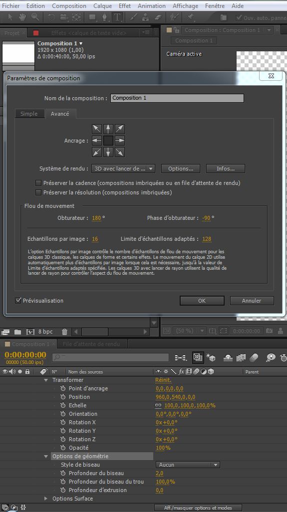

    Bonsoir,
    Je suis en train d'apprendre à intégrer un texte 3D dans une vidéo.
    Je suis une vidéo
    à 3.24 il utilise l'option de géométrie, sur mon logiciel il n’apparaît pas.
    J'ai seulement : texte, transformer, option surface
    J'utilise CS6, alors je ne comprend pas comment l'activer...j'ai peut etre oublié quelque chose ou je doit activer qql chose?
    Sinon, je suis preneur s'il existe un autre tuto : insérer texte 3D dans une vidéo avec AE.
    Merci pour vos retours.

    Normalement l'Option de géométrie apparait quand vous cliquez sur l'icone "calque 3D" en face de la ligne texte.

    Il faut être en module de rendu 3D avec lancer de rayon (control+k et passer en 3D avec lancer de rayon)
  4. ogt
    "Il faut être en module de rendu 3D avec lancer de rayon"
    Exact, j'avais omis de le préciser car je pensais que c'était l'option par défaut.
    Donc à modifier dans les paramètres de la composition.

    Merci pour vos retours...ca fonctionne. :-)
