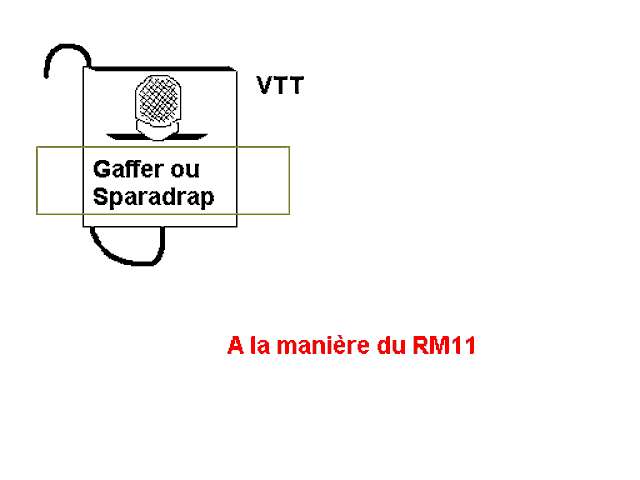

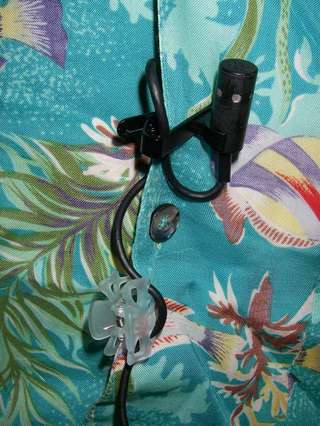

    Sans vous lancer déjà dans des frais d'un Tram, d'un Sanken ou d'un DPA, il y a moyen de diminuer les bruits avec votre actuelle tête, effectuez vous la double boucle passant le fil par la pince les deux fois ? Quant au fil, je le sécurise après avec un bout de gaffer ou de sparadrap ou une pince à cheveux transparente. J'utilise aussi un bout de chambre à air VTT taillé pour bidonner un accessoire comme le RM11 de Sanken.Vous devriez avoir une bonnette mousse, ça se trouve par exemple pour les micros casque d'ordi et pour les cas désespérés une "couille de lapin" (Mini-windjammer en langage correct mais c'est moins causant ! :D ), ça aussi ça peut se bricoler avec un bout de fourrure synthétique. Je joins une photo dès que possible !
    Le son étouffé peut aussi provenir de l'installation sous les vêtements et du réglage d'entrée sur l'émetteur.

    qu'apelez vous une double boucle. repasser le cable dans l'orifice de passage ou le coincer avec la pince (aïe le cable)
    encore merci pour ces quelques tuyaux. je suis preneur pour l'astuce du support en chambre à air, ça ça peut le faire bien. j'attends vos photos afin de m'inspirer

    voilà comment on fait la double boucle, j'ai pris un micro pas discret ... idem pour la chemise "Miami Vice" ou "Magnum" :D . Si vous avez peur pour le câble, vous pouvez protéger avec le bout de chambre à air ou du gaffer.

    une petite démo sur : How to hide a Lav Mic | Wonder How To , pour une fois que je trouve une démo filmée qui ne soit pas pipeau sur le Net. Pas mal le coup du stylo, pour y faire entrer une capsule ECM50 (plus grosse que l'Audiotechnica que j'ai mis en photo), il faudrait un "Mont-Blanc" ! Donc ne filmer que du beau monde :D
    Ci-joint, comment se faire un RM11 sur le terrain avec un bout de chambre à air de VTT ... Ca c'est pour les fauchés ! :idea:
