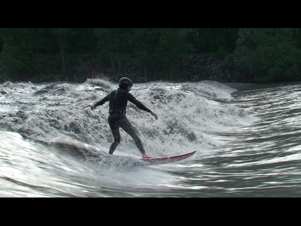

    Diffustion internet => Compression 720p
    Toujours avec Adobe Media Encoder.
    Compression en WMV 720p :
    WMV-720p.wmv (7 Mo)
    Ca parait pas trop mal, mais pas extra non plus, les blocs carrés sont un peu visibles.
    Compression en Quicktime H.264 720p :
    QT-720p.mov (7 Mo)
    Meme taille, la qualité semble un peu meilleure, mais je pense que moins de gens arrive a lire ce format.
    Je pense proposer mes videos dans un format 720p et pour ceux qui n'arrivent pas a les lire correctement une version Mpeg1 plus facile a lire et plus legere.
    Mpeg1.mpg (2,7 Mo)
    Merci pour tous les commentaires, aides, reponses que vous pourrez m'apporter !

    ne travaillant pas avec CS3, je n'ai rien à te proposer à ce sujet, mais pour la deuxième partie, je dirais que....tu places la barre bien haut !
    En effet, l'eau en mouvement (ainsi que les feuillages ou toute autre scène comportant de nombreux petits détails bougeant beaucoup) est réputé être ce qui a de plus difficile à encoder avec un compresseur à redondance temporelle (toute la famille mpeg et ses dérivés tels que VC-1 ou H.264): à l'échelle d'un macrobloc il y a en effet très peu de similitude d'une image à l'autre et donc il faudrait pratiquement réencoder toute l'image; donc à 5 Mbps, il faut faire des choix, et l'encodeur va devoir trouver un compromis pour l'allocation des bits entre l'eau en mouvement et les éléments "statiques" de la scène. Dans ton exemple on voit clairement qu'avec 5 Mbps, on a pas assez pour à la fois éviter les blocs dans l'eau et garder suffisamment de détails dans l'arrière plan; résultat: un arrière-plan sans relief et qui "se détache" et les remous dans l'eau un peu massacrés.
    Le problème est le même avec H.264 et VC-1: les deux produisent ici à peu près la même qualité d'image (mais perso je préfère un poil le rendu de ton exemple en VC-1).
    Si toutes tes vidéos contiennent toujours le même type de scène, passe à la vitesse supérieure (8 ou 10 Mbps en CBR); mais si ce genre de scène alterne avec des scènes plus statiques et/ou contenant moins de très fins détails dans une vidéo plus longue que 5 sec, je te recommande de paramétrer ton encodeur pour travailler en VBR et là, il est probable que 5 Mbps (VBR) feront l'affaire, les scènes "faciles" permettront d'économiser des bits pour les scènes "difficiles" comme celle-ci.

    Voila le montage complet en WMV 720p :
    (Edit : je supprime le fichier et le remplace par un autre, voir plus bas)
    125Mo pour 3min
    Filmé avec le HC9 en 1440i, acquis avec HDVsplit, compressé avec Procoder sous Premiere CS3 en Wmv 9 advanced, 720p, VBR, debit moyen : 5000, max : 8000.
    Encore pas mal de carrés selon les endroits, mais c'est pas trop mal.

    Les premiers retours des copains est qu'ils n'arrivent pas a lire la vidéo correctement (mac, viel ordi, pas les bons codecs ...) => retour au MPEG1 classique qui ne m'a jamais fait faux bon ... A quoi bon filmer en HD ? :weird:
    Compression MPEG1 avec Adobe Media Encoder, en 480x270 CBR3000 :
    http://amis.tv/~ben/Videos/2008_06_River_surf.mpg
    76Mo
    Je sens que la HD sera que pour moi ou pour quelques rares difusions DVD ... :sad:

    pour la vidéo en 720p, je vois des blocs partout.
    le mpeg1?...ça craint!?! j'ai meme pas envie de le voir.
    je préférerai divx ou xvid de même définition. c'est universel et se lit sur des petits ordi.

    L'avantage du MPEG1 c'est que personne ne doit installer un codec ou un lecteur particulier pour le lire ... d'ac c'est pas ce qu'il y a de mieux. C'est assez flou, mais parfois vaut mieux du flou que des blocs ! Je vais essayer d'augmenter le debit du WMV et de passer en CBR (a quoi servent 2 pass en CBR ?).

    Question de goût: à une distance raisonnable de l'écran, et pour le spectateur moyen, une image plus détaillée sera souvent plus flatteuse même avec de la pixellisation...Des blocs qui s'agitent donnent une meilleure illusion de finesse des détails qu'une image grossièrement lissée (mpg1).
    Comme je disais plus haut, avec un contenu tel que celui-ci (peu ou pas de scènes statiques ou faiblement détaillées), tu ne dois pas t'attendre à des miracles; il faudra au moins 10 Mbps pour que le résultat soit meilleur (sans être parfait). Idem avec d'autres codecs similaires. Tu pourrais esssayer de peaufiner les réglages du codec WMV avec ceci: WMV9 Power Toy (http://www.citizeninsomniac.com/WMV/).
    D'après ce que j'ai compris, avec WMV au moins, le "C" du CBR est en réalité une moyenne calculée sur la longueur du "buffer"; et en 2 pass CBR, l'encodeur pourra optimiser plus finement l'allocation des bits sur chaque "bloc"; tu as donc intérêt à définir un "buffer" le plus long possible, mais plus le buffer sera long, plus le délai sera grand avant le démarrage (et/ou l'avance/retour dans) la vidéo. Donc, 2 pass CBR ressemble à du VBR mais moyenné sur des blocs de quelques secondes plutôt que sur toute la durée du clip. Reste à savoir si la longueur du buffer est paramétrable à partir de CS3 ?
    Ceci dit, avec ce genre de vidéo, je ne pense pas que tu verras une grosse amélioration.
    D'accord, WMV = Microsoft (donc PC), mais en principe, comme VC1 est maintenant un standard officiel; les codecs/lecteurs MAC et Linux devraient être disponibles assez facilement.
    Rien ne t'empêche bien sûr d'essayer autre chose (Divx HD, H.264,...), voire essayer les plateformes de diffusion video "HD" (elles commencent à apparaître sur le Net).

    Nouvelle version en WMV 720p :
    http://amis.tv/~ben/Videos/2008_06_River_surf.wmv
    186Mo pour 3min
    Compressé avec Adobe Media Encoder en Wmv 9 Advanced, 720p, CBR1pass, debit : 8000.
    Le fichier devient gros, 1Mo/s environ, mais il me semble qu'il n'y a plus trop de blocs.
    VC1, c'est quoi exactement ? Y a t'il une difference entre WMV 9 et WMV 9 advanced ? L'un VC1 et l'autre non ? Les fichiers obtenus avec l'un ou l'autre sont exactement de meme taille chez moi et je vois pas de differences.
