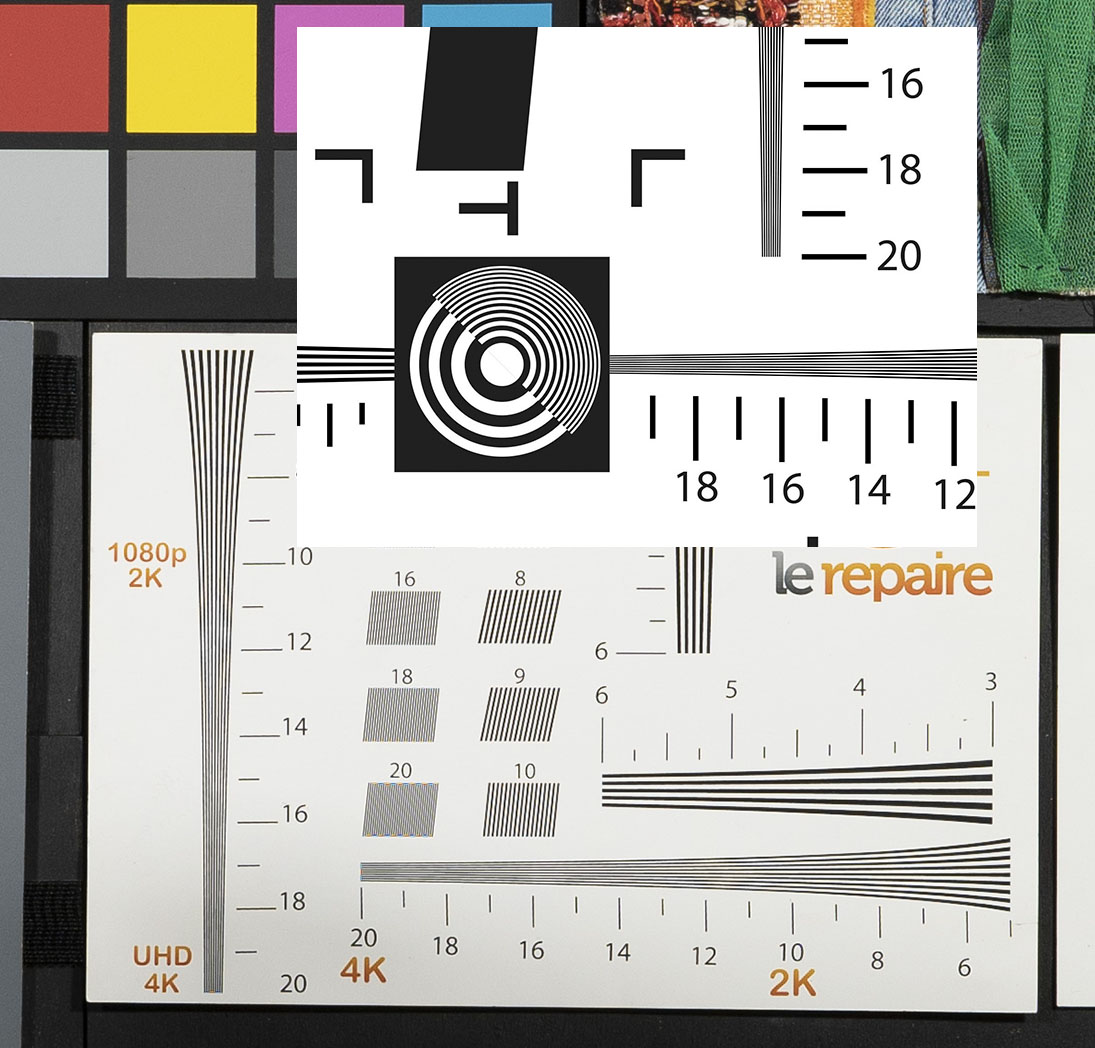

    J'ai testé avec la mire 4k d'origine mise en 3.84k sur photoshop et la Text box IDEM
    si on cadre la TEXT box nickel dans le cadrage de la cam le test de résolution 4k est valable
    Ensuite en comparatif de caméra on peut se permettre des libertés MAIS les cadrages si on les prend plus amples il faut faire IDEM avec tous les appareils testés
    Si on cadre de façon à ce que la hauteur de la textbox rentre 2 fois dans le cadrage le 20 de 2000lignes correspondra à 4000lignes donc valable pour un test 8k
    Pas vraiment nécessaire si vous testez des appareils 8k de faire une Textbox spéciale seulement faire des marques pour cadrer en conséquence.
    Je vérifierais cela avec ma caméra les calculs en géométrie c'est bien mais l'expérience c'est mieux :laugh:
