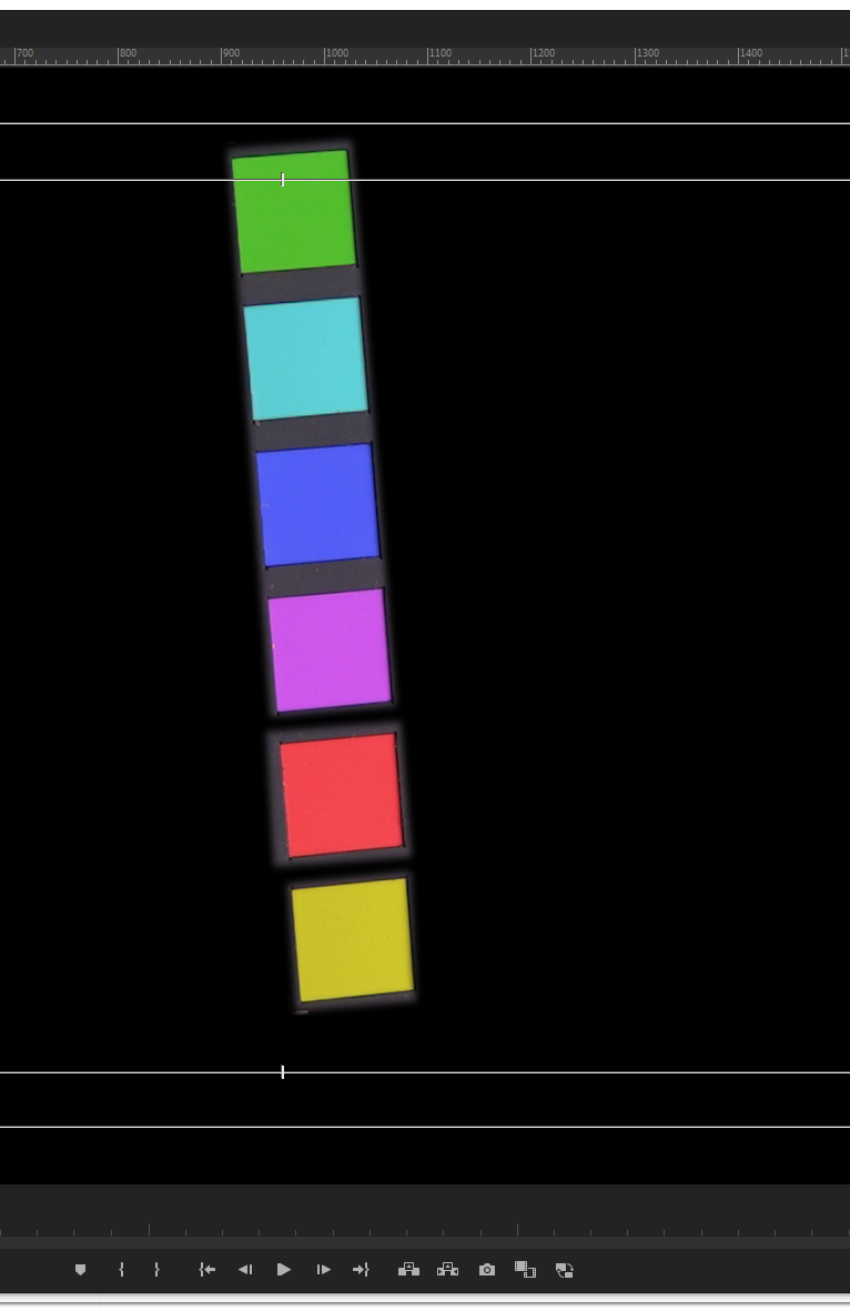

    Ce que j'ai proposé, c'est au contraire d'utiliser les patchs de référence (les 6 couleurs fondamentales) pour vérifier si l'ajustement du PP choisi/réglé sur l'APN permet de se rapprocher des cibles du vecteurscope pour une image neutre ou naturelle… pas faire un équilibrage de 2 plans sur DVR .
    La correction se fera donc sur les PP de l'appareil et pas sur DVR, évidemment : On fait le test de la charte, on l'importe sur DVR , on vérifie avec le vecteurscope… On repart sur le Sony ajuster encore… puis test… puis import et révérification… etc.

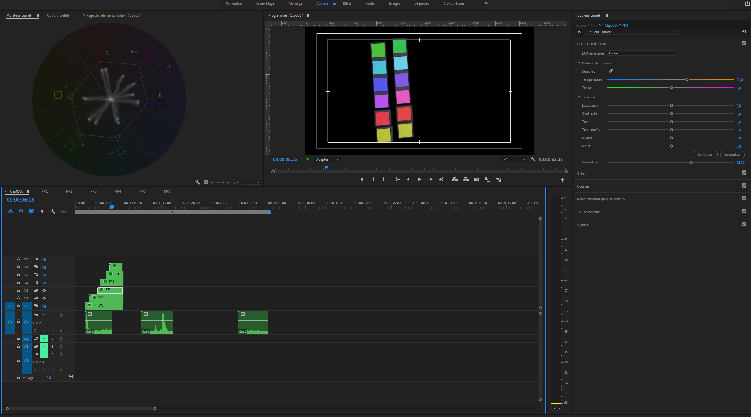

  11. AQW333
    317
    13 791
    +857 / 3 496 / -32
    La procédure que tu proposes post 37 est HS: il faut le vecteurscope , sinon ta charte elle est inutile pour notre sujet :-)

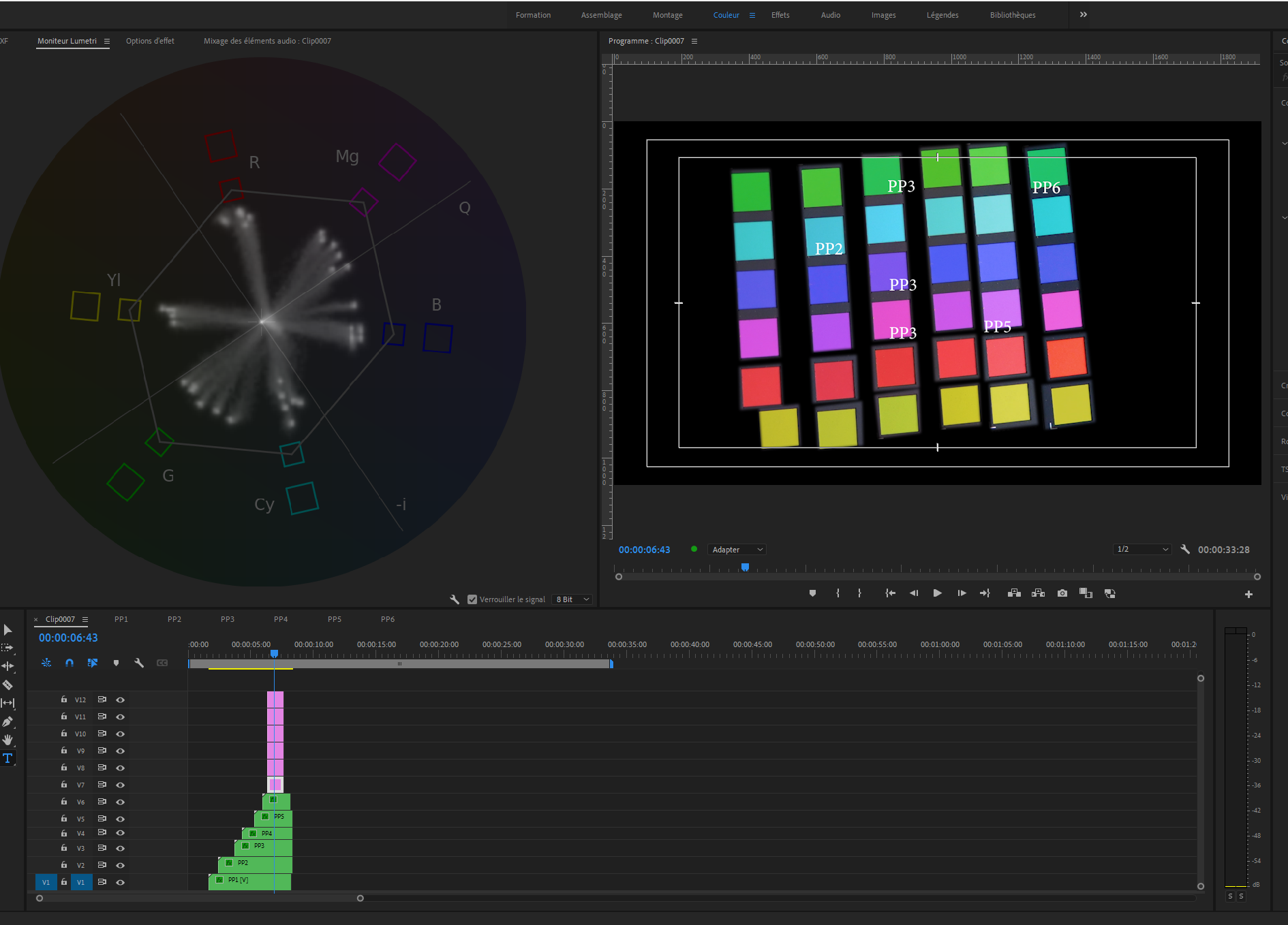

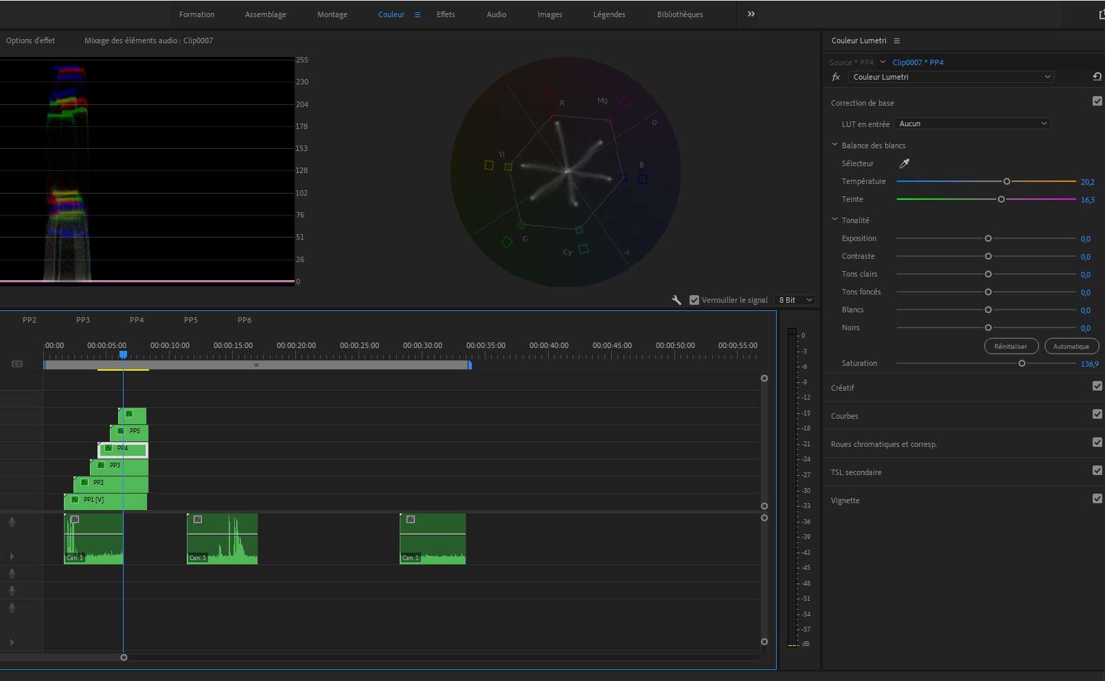

    Ici tous les patchs de chaque PP sur chaque piste et en sélectionnant PP4 on voit que PP4 est le mieux équilibré..il lui manque un peu d'indigo et un réchauffement Température ... Aller sur l'APN le camescope... pour améliorer encore un peu.
    Si je teste PP3 et PP2 on est bien moins juste sauf que PP3 est plus simple à rectifier un peu..
    Une vision de l'ensemble avec les patchs qui posent pb et on voit que PP1 et PP4 se débrouillent assez bien finalement.
    Apres il faut pas mal de tâtonnement ...on le fait en 5600 K lumière du jour et en 4 500 K pour intérieur éclairé par exemple
    Il faut aussi choisir le gamma pour observer ce qui se passe en surex , là PP4 est moins tolérant.
