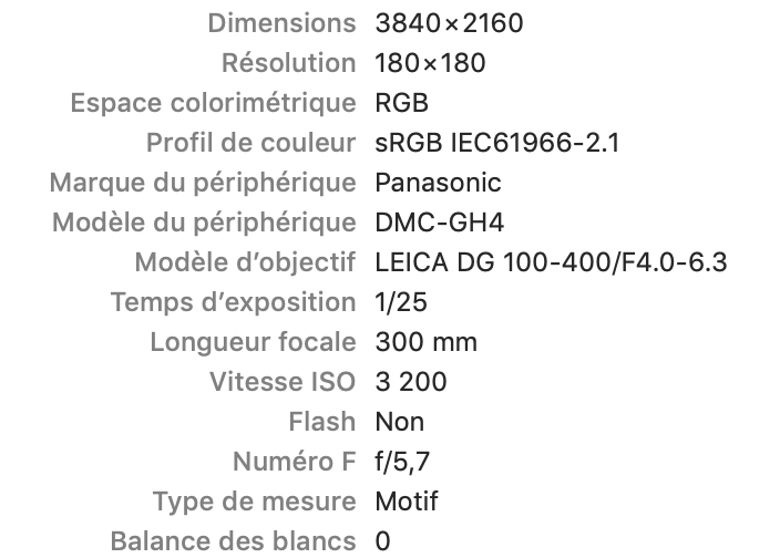

    Pour la photo de l'écureuil, il est marqué dans la légende 1/25 à la main au 300 mm ! Comment est ce possible ? Bêtabloquants chez le photographe et l'écureuil ? ;) Quelle qualité extraordinaire et bravo au couple opérateur-matériel ! :jap:
  3. Fifi52
    5 150
    44
    2 079
    +60 / 317 / -0
    Merci pour le compliment.
    Ben oui, moi même étonné mais c'est bien ce qu'indique l'appareil dans le fichier image... Ceci dit il y a prise de vue en rafale donc deux images plus floues et celle-ci et une correction avec filtre de netteté qui n'est pas mentionné (l'image originale est nette tout de même). Les conditions de luminosité étaient très mauvaises (à l'aube en allant au boulot et ciel bien couvert !)

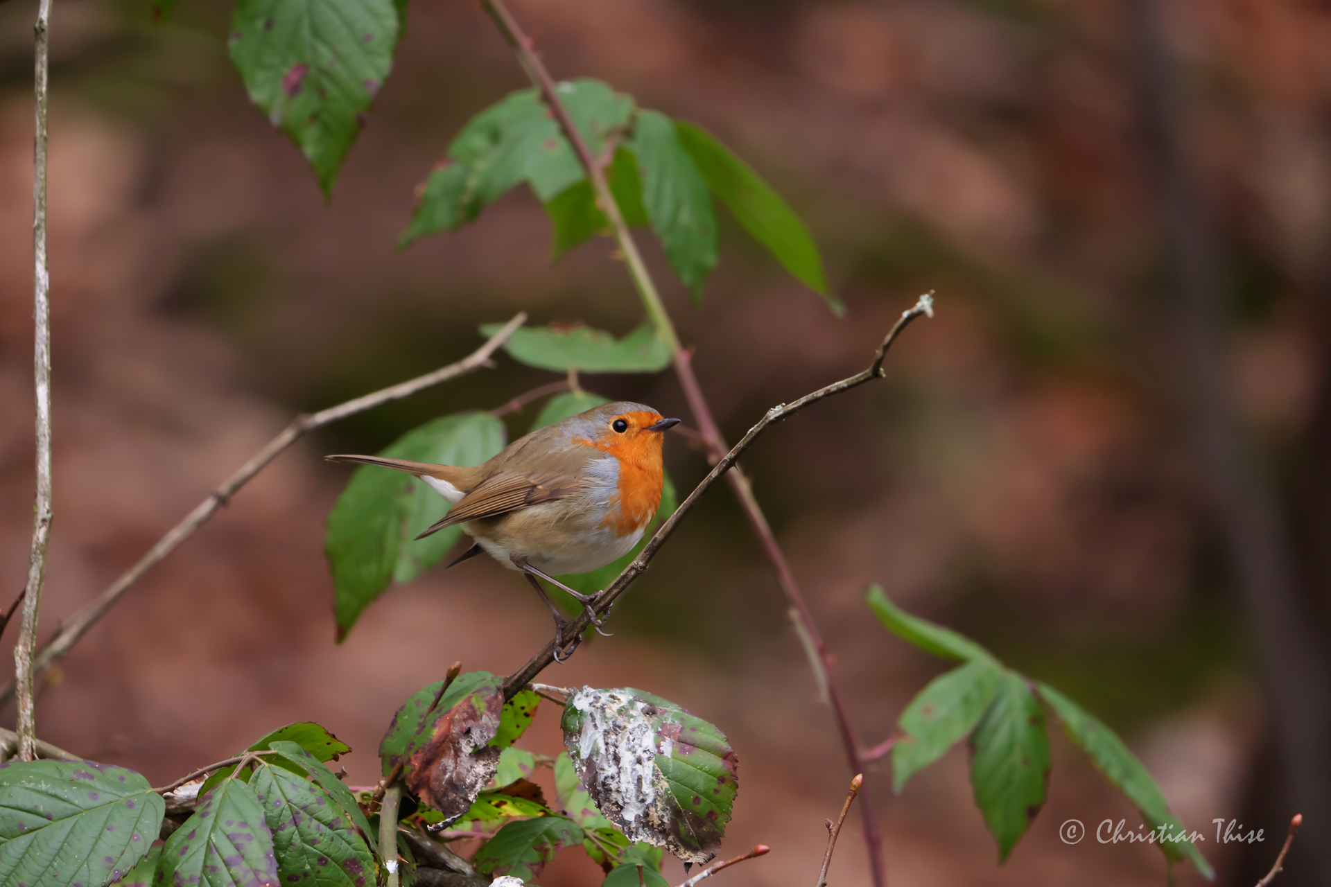

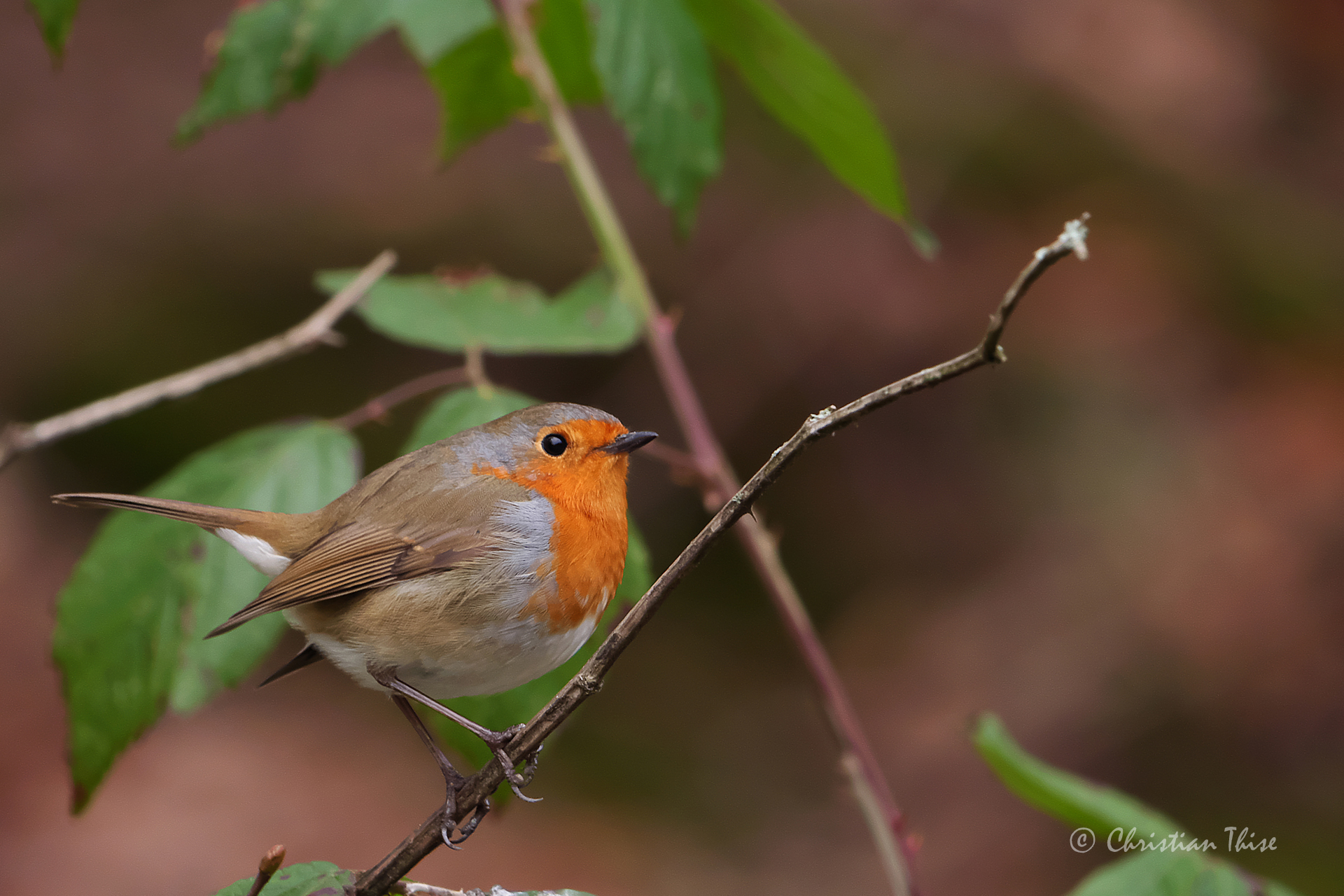

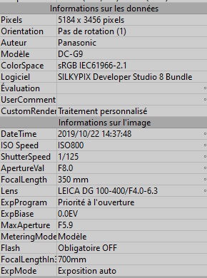

    Si j'ai posé la question, c'est parce depuis quelques mois j'utilise ce 100-400 combiné au G9.
    Il me semble que le passage au capteur 20 Mpx apporte plus de bruit et j'évite de dépasser 1600 ISO.
    Auparavant j'utilisais des boîtiers Nikon (Aps-c et full frame), pour des raisons de poids et d'encombrement je suis passer chez Panasonic. Même si je constate une légère perte de qualité due au petit format, les objectifs Panasonic n'ont pas à rougir face à la concurrence des grandes marques.
    Voici quelques photos, développées à partir du Raw avec le logiciel gratuit proposé par Panasonic (Silkypix). Il s'agit de crops qui confirment la qualité de ce 100-400, toutes à mainlevées.
    P1034930rbis1modD.jpg 364mm - 1/125 - F8 - 800 ISO
    300mm - 1/400 - F8 - 500ISO
    350mm - 1/50 - F7,1 - 800 ISO

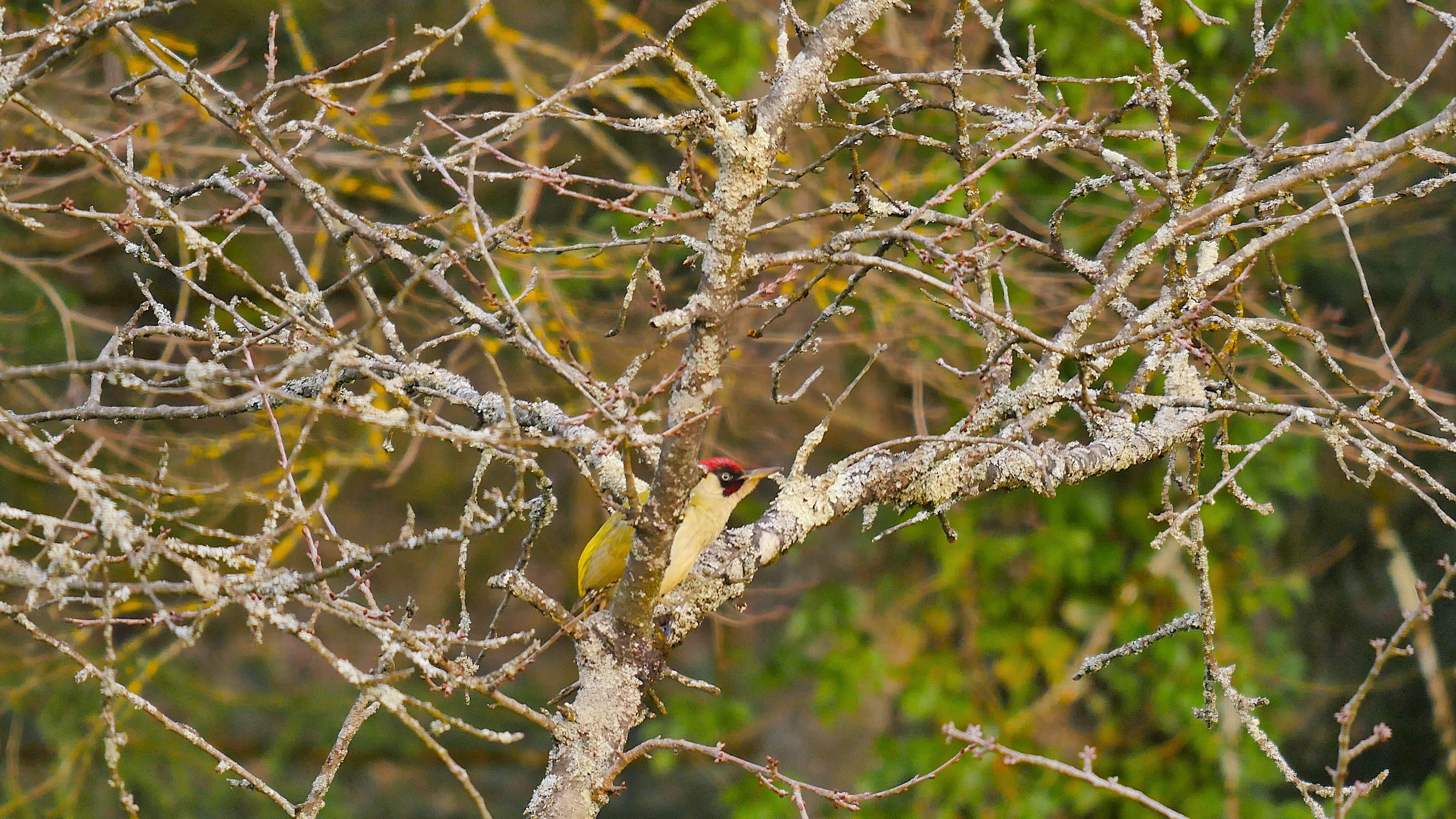

    Je pense que pour apprécier encore plus la qualité du piqué, les images originales pour comparaison seraient intéressantes à proposer.
    Ici une image tirée de vidéo 4K et son "crop" avec filtre de netteté néanmoins...
    (Rien à voir mais c'est rigolo car tu portes le même nom que le bled où j'ai fait l'ensemble de ces images ! :cool: )

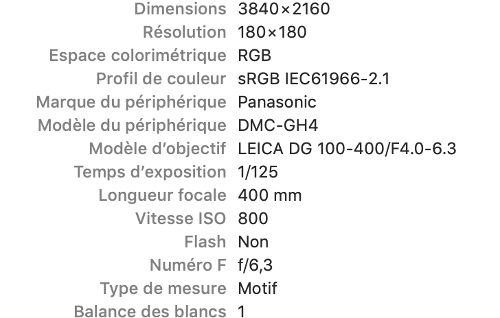

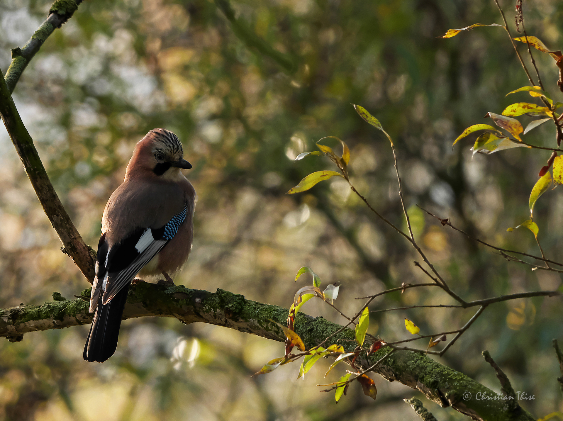

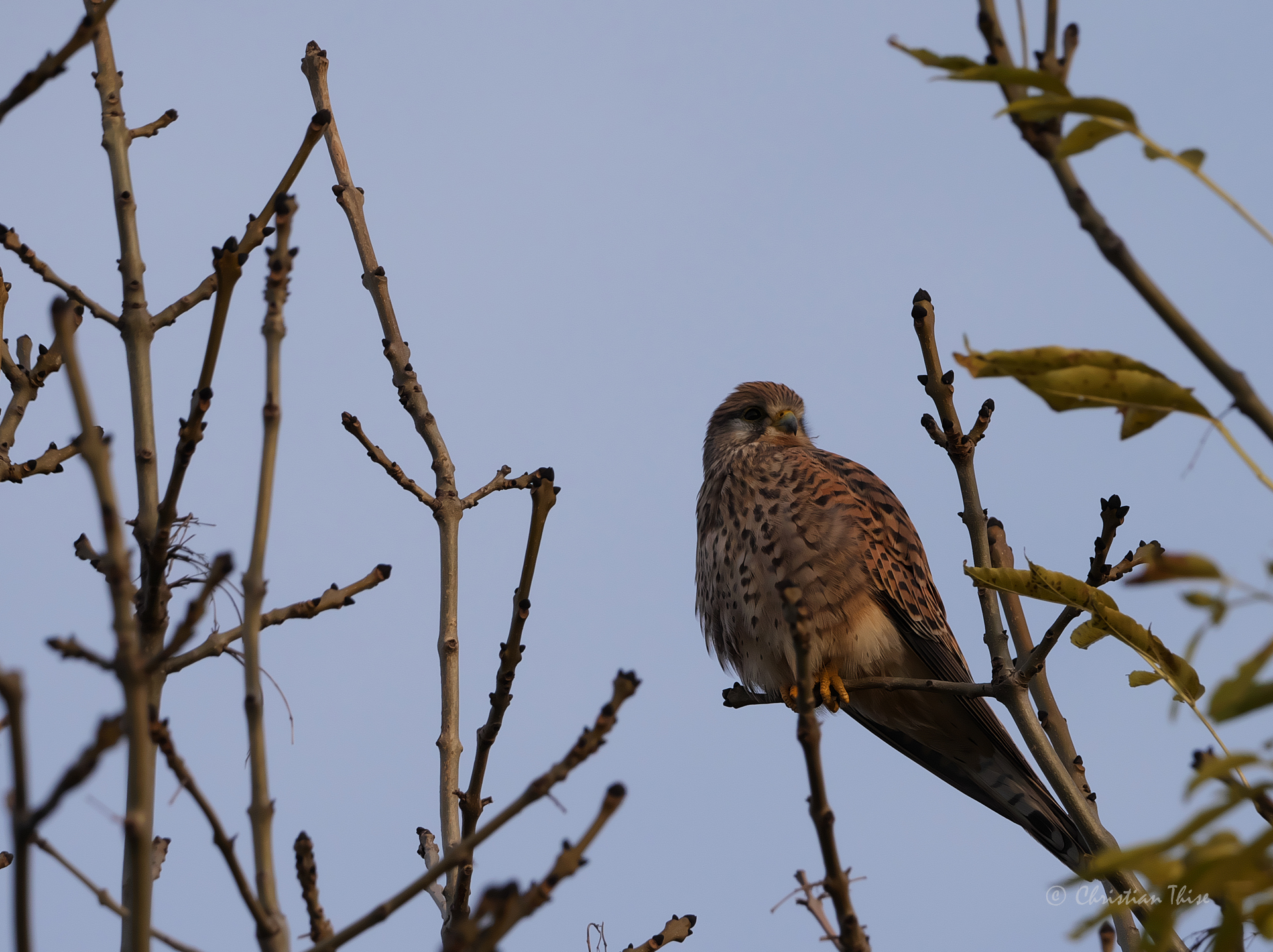

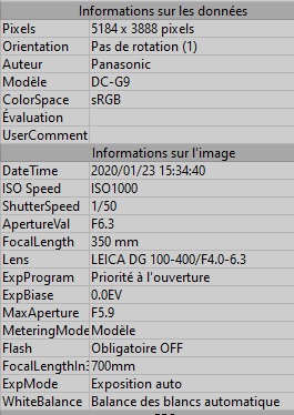

    Je présente cette fois deux autres images, tirées du Raw. Dans le fichier original, j'ai retiré le filtre de netteté qui a été maintenu sur les crops.
    350mm - 1/125 - F8 - 800 ISO
    350mm - 1/50 - F6,3 - 1000 ISO

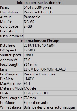

    364 mm - 1/800 - F8 - 400 ISO
