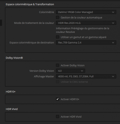

    test en extérieur :
    Pas mal pour une camera de 230 grammes tenue à 2 mains
    Resolve 18.5
    pas de nœud de colortransform
    ATTACH=full]53891[/ATTACH]

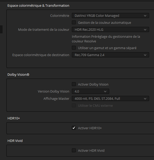

    Dans ce test , j’ai voulu montrer ce que donne l’iphone 13 par défaut :
    Il n’y eu aucune colorimétrie , seulement un essai d’étalonnage de la luminosité avec un simple réglage de l’entrée dans le Davinci YRGB Colormanagement en HDR Rec 2020 HLG et sortie en Rec 709 Gamma 2.4
    C’est le résultat brut de décoffrage , conforme à ce que « les jeunes « attendent.
    Flashy assumé et voulu.
    Rien n’empêche de désaturer pour que l’image soit plus proche de la réalité.
    En faisant passer la saturation de 50 à 44 , et en modifiant un peu la courbe de luminosité, le résultat est conforme à ce que j'ai vu

    La première difficulté était de parvenir à traiter le HDR 10 bits de l’iPhone 13 Pro
    Après plusieurs tâtonnements et échecs , problème résolu.
    J’ai recommencé la colorimétrie du clip : il suffit de passer la saturation entre 40 et 44 % , et de corriger la courbe de luminosité et de diminuer un peu le contraste
    Le résultat ne peut être qu’approximatif : l’écran de l’iPhone est HDR, pas celui de mon PC
    L’idéal serait une chaine de traitement 10 bits HDR
    je viens de faire un test sur la télé du salon
    La version saturée est bonne , les versions désaturées laides.
    Il faut donc désaturer un tout petit peu
    Tout dépend de l'écran , de la luminosité de la pièce et de l'age du capitaine quand on ne dispose pas d'une chaine calibrée
