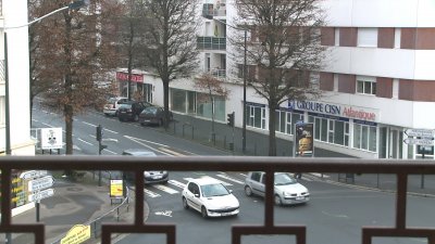

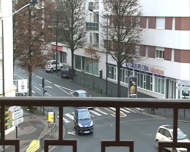

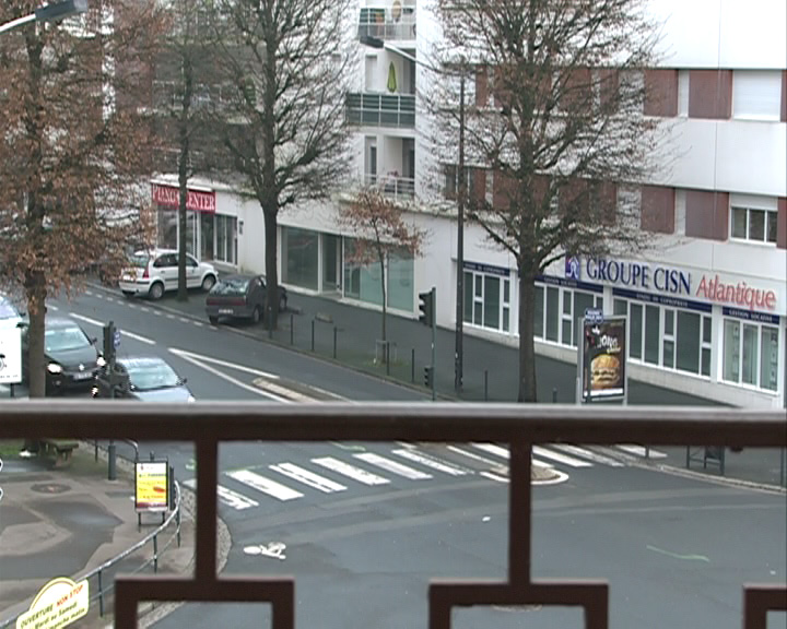

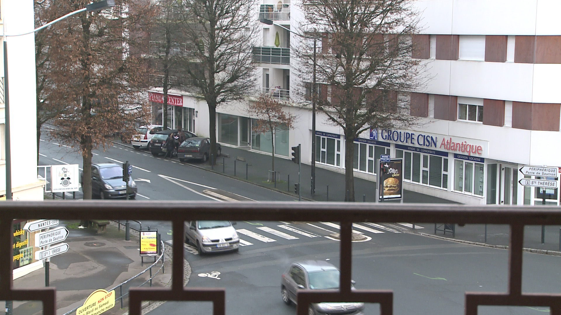

    Voici des captures fixes pour comparer formats DVCAM et HD1080i
    NB j'ai adapté le format des pîxels dans Photoshop, sur mon PC c'est OK mais pas sûr que l'aspect ratio soit correctement affiché :perplexe:
    DVCAM 4:3
    DVCAM 16:9
    HD 1080i
    HD 1080 25p
    J'uploade aussi des échantillons vidéo. Le DVCAM est en .avi
    Le HD est le natif MP4 (lire avec VLC et désentrelacer)
    A télécharger sur free...si vous n'êtes pas trop pressés:laugh:
    ( les fichiers font entre 73 et 95Mo)
