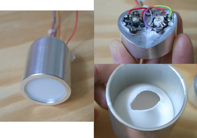

    Bon voila le dernier proto sorti tout juste des usines JCGRINI.
    une LED Blanche + Une LED RGB. reste à la tester.
    on vois encore mon entenoir fétiche qui sert de reflecteur.

    Je viens de faire beaucoup de tests.
    ce nouveau montage fonctionne trés bien en corrrection des couleurs.
    seulement il faut pouvoir régler finement l'intensité du blanc, du rouge, du Vert et du Bleu.
    le réglage ne se fait pas avec tous les films de la même façon. ça dépend de la dérive couleur du film.
    j'ai de nouveau constaté et confirmé que pour certain film on pouvait aussi Rehausser les couleurs qui sont ternes. voir les images de mes premiers essais avec la seule LED 3 couleurs.
    certain films demandent du blanc et un ajout de bleu ou vert ou rouge. d'autres demandent peu de Blanc et beaucoup d'une couleur et un peu des deux autres couleurs. chaque cas est different.
    j'ai retrouvé la même souplesse (et même difficultés) à trouver les bonnes couleurs, qu'avec la correction par logiciel.
    ce montage LED Blanche + LED RGB permet vraiment de corriger finement les dérives couleur des films.
    en plus de la dérive globale en couleur du film, on pourait corriger au transfert, scene par scene. mais là c'est trés trés long. La correction scene par scene, si elle est reste necessaire pourait être faite par logiciel après transfert.
    voila quelques exemples BRUTS DE TRANSFERT de ce que l'on peut obtenir. le film n'est pas un film de qualité.
    plutôt amateur sans expérience.
    mais pour ce type de test il va trés bien.
    la LED RVB seule. beaucoup de Rouge et un peu de bleu et un peu de vert.
    les couleurs et details resortent plus comme ça, qu'avec un éclairage alogene ou avec un peu de LED Blanche
    LED Blanche au courant nominal et des réglages differents en RGB. constatez les possibilités.
    je n'ai pas encore fini l'electronique de controle individuel des courants des LED. aussi je n'ai pas pu faire les tests en dosant la LED blanche en plus des réglages individuels de la LED couleur RVB. mais il est important pour certain film de doser aussi cette LED Blanche. voyez les détails et couleur entre les deux type d'essais. en bas la LED Blanche demandait à être moins forte pour redonner des couleurs aux détails. voir les autos en bas à droite.

    7 909
    Saint-Oblas
    il a autant de LED car contrairement à moi il n'éclaire pas directement mais par un plan blanc ou gris à 45°. ce qui lui demande beaucoup plus de puissance lumineuse. vois le montage avec polyestirene qu'il utilise.
    le montage électronique est plus compliqué car il a plus de puissance, il part aussi du principe que la température couleur de lumière de chaque LED change avec l'intensité du courant qui y passe.
    alors il utilise un microcontroleur qui contrôle le courant en "modulation de largeur d'impulsion". = courant max, mais plus ou moins haché en fonction de l'intensité lumineuse voulue. j'ai étudié ce problème, sur le net on trouve des supers doc. même avec cette méthode la couleur change un peu. alors faire simple c'est aussi bien vu que l'on a la possibilité d'ajuster les couleurs.

    les deflecteurs de lampes de poche font des reflets. seul une surface blanche lisse ou presque fonctionne bien. j'ai testé une feuille de papier collée en cone et c'est impec aussi. si elle est un peu lisse encore mieux.

    Désirant faire simple, je pense que je vis m'orienter vers une seule LED blanche; quelle dimension a ton radiateur carré? 5 cm? Dans ce cas la LED doit être bigrement petite; est-elle fixée avec des vis en métal ou des vis isolantes en nylon?
  15. jcgrini
    Conseiller Technique So
    +1 / 1 / -0
    5 970
    13
    7 909
    Saint-Oblas
    Led Blanche 7€ avec le ports sur eBay.
    pour l'echelle vois l'image tout en haut de la page. il y a l'echelle. une pièce de 2ctm€
    le radiateur fait en gros moins de 5cmx5cm. radiateur de processeur.
    il n'est pas chaud. tu n'as que 3W à diciper.
