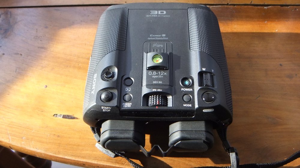

    Pour ceux qui seraient intéressés par le SONY DEV50 CAMESCOPE 3D -JUMELLES
    Mes tests ont été faits uniquement pour la vidéo 3D. Vidéos prises en même temps avec le TD10 et le DEV50 pour la comparaison.
    Donc, pas d'essai sur les possibilités vidéo 2D et photos 2D, ni sur les capacités de la paire de jumelles, ces fonctions ne m’intéressant pas.
    Après de multiples essais, je donne mes impressions sur la vidéo 3D.
    Les tests on été faits en automatique le plus simplement du monde, après bien entendu les réglages de base.
    La qualité du relief est une merveille, une profondeur d'image fantastique (on s'y croirait), grâce à l'écartement des objectifs de 8,5cm au lieu se 3cm pour le TD10.
    Un piqué excellent, encore meilleur que le TD10 (qui est trés bon), sans doute dû au nouveaux CMOS Capteur rétroéclairé Exmor R™ de 3,98 mégapixels contre 1,99 mégapixels pour le TD10, presque 2 mégapixels supplémentaires d'après les données. (les lointains sont très nettement améliorés)
    Dans les situations de faible éclairage, le TD10 est légèrement plus lumineux, mais avec plus de grains que le DEV50.
    Le stabilisateur est fantastique, (testé en roulant sur une route de montagne défoncée) il absorbe bien les à-coups (comme d'ailleurs le TD10).
    Les panoramiques sont très coulés (un bonheur), avec mon TD 10 c'était plus heurté.
    Avec le ZOOM au maximum ( X12) je conseille de bien se caler en s'appuyant sur un objet fixe.

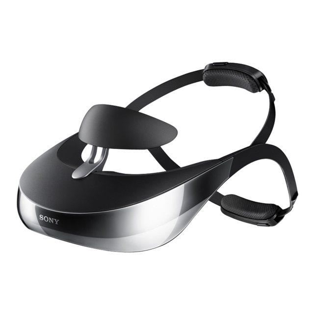

    Les viseurs font merveille en plein soleil et même sur les pistes de ski ou la réverbération est grande (OLED, 2 fois 1024X768). D’après mes mesures on se croirait devant un écran de 2m, visualisé à environ 2m de distance. Je pense que SONY a pris les viseurs de ses Lunettes 3D TV SONY Visio Casque HMZT3W.CEL voir photo. Il faut bien reconnaître que les caméscopes avec leur écran LCD, lorsqu'ils sont en plein soleil ne permettent pas de voir correctement ce que l'on filme.
    On ne peut pas filmer aussi prés que le TD10 qui a un plus faible écartement des objectifs (3cm), J'ai quand même fait l'essai d'une main s'approchant à 1m des objectifs (en plein soleil), à éviter impérativement tout objet à droite et à gauche de l'écran qui sont à moins de 2m, le résultat, un effet de jaillissement d'environ 1m sur ma TV de 55 pouces vu à 2m de distance. Pour le confort visuel à utiliser très peu.
    De tous les caméscopes que j'ai utilisés lorsqu'il y a du vent (raisonnablement), c'est le seul qui ne produit pas des bruits et crachotements désagréables.
    Le changement de batterie est un peu long par rapport au TD10, ce qui peut faire rater des prises de vues lorsqu'on est en pleine action.

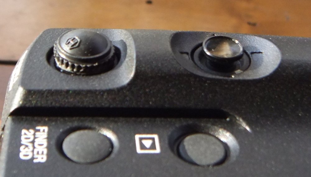

    Comme me l'avait dit folfer le bouton on/off est difficile à actionner (doigt trop gros), ce qui peut occasionner des bougés. J'ai collé avec du scotch double face le bout (coupé au cutter) d'un bouchon de valve de roue de voiture (le bout étant rond, je ne peux pas le confondre avec le mini joystick du menu qui est juste à coté mais qui a le dessus en creux). voir photos
    Vous l'avez compris, je suis conquis par cette petite merveille de technologie.
    Petite cerise sur le gâteau il est étanche à la pluie et à la poussière.

    Très bien la capsule de valve...j'ai aussi rallongé le bouton On/Off, pour moi il est trop enfoncé.
