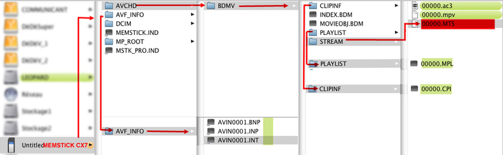

    Ce qu'ils enregistrent, pour qu'il relisent une vidéo, ce n'est pas le seul fichier MTS de cette vidéo. Ils y en ajoutent d'autres dans (presque) toute l' arborescence de leur média d' enregistrement [ j' ai mis qqpart au Repaire une telle arborescence ], il y a (entre pas mal d' autres) au moins les "thumbnails" (vignettes) qui sont indispensables pour une sélection de séquence à partir de leur affichage écran …
    Il est tout à fait possible d' enregistrer sur la CM (ou le MemStick, ou éventuellement le HDisk) de la caméra depuis soit le système d' exploitation ( Windows ou MacOS) soit en "export" d'un logiciel de montage quand il est vu dans l' OS comme un "Disque Dur".
    MAIS, milo, tant qu'on est incapable d' enregistrer simultanément tous les fichiers associés, ça ne sert pas à grand chose !
    MODIF : Ajouté, l'arborescence du MemoryStick du CX7,
    1 seul fichier MTS est enregistré (00000.MTS)
    - au moins 4 autres le sont aussi : 00000 .ac3 (audio 5.1) / .mpv ( ? ) / .MPL (?) / .CPI (?)
    - il n'est pas impossible que d'autres fichiers soient modifiés ( ? )
    Il se peut que le dossier "AVCHD" ait la même structure pour les autres enregistrements de ce format indépendamment des marques, cependant quelque chose existe qui cause une non-reconnaissance directe par certains programmes … Quoi ?
