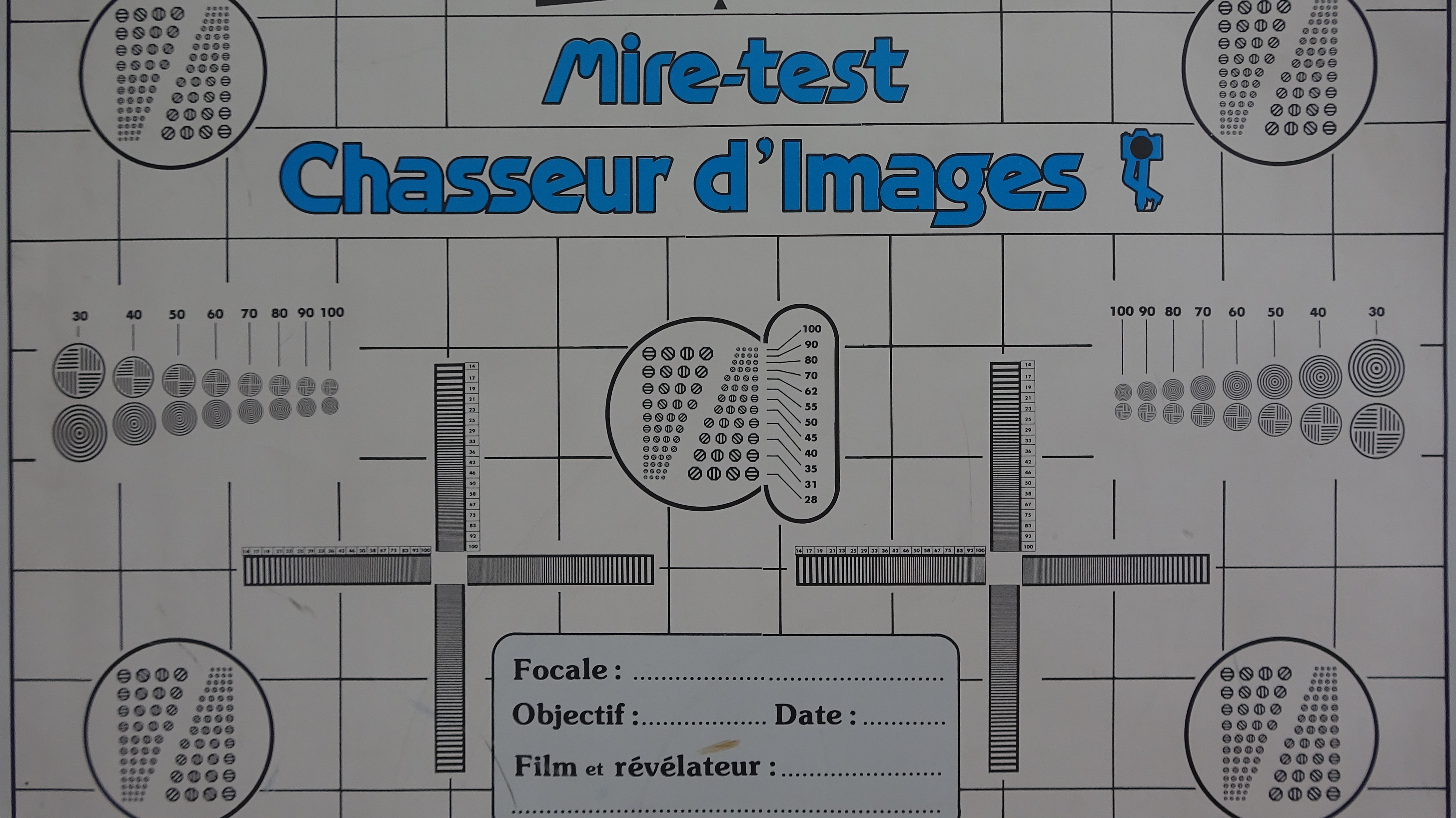

    Heu Lascard ...Si t'as un peu de temps à perdre, tu nous le fais ce test sur mire ..T'avais l'air bien parti ;)
    Jean-Luc t'as donné le lien pour la mire et si t'as un soucis MP et je t'envoie le jpeg en 9k idéal pour faire une impression grand format sur papier.
    Mais bon ...C'est du boulot pour une simple curiosité :rolleyes:
    AX100
    AX33
    Pas trouvé de test sur l'AX53 ...Désolé

    Sur la mire slashcam l'AX33 fait trop pale figure ... est ce bien normal....sceptique je suis

    Le 6 a basculé en 9 Bertrand comme dans la grande Vadrouille :laugh:..C'est 65" ..C'est un peu juste mais ça suffit pour apprécier le 4k ;-)
    Effectivement ...On peut se questionner.
    Pour cela j'aurais bien aimé qu'ils aient testé aussi la 53
    Mais pour tous les "trucs" à filmer que j'ai eu leur test étaient bien conforme à ce que je percevais.

  15. Lascarb
    1,900
    68
    +8 / 4 / -0
    Je n'ai pas la possibilité d'imprimer en grand format.
    Néanmoins j'ai gardé, d'une époque que les gens etc.., quelques mires "chasseur d'image" dont voici un exemple avec une vieille AX53: c'est celle que j'ai renvoyée en février dernier.
