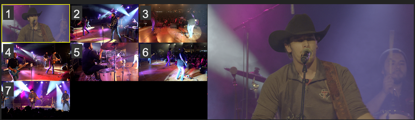

    Je montre cette capture d'écran pour 2 raisons.
    -la 1ère comme j'en ai parlé lundi, c'est que le suivi visage n'arrêtait pas de se positionner sur le batteur (à droite) et non sur le chanteur en gros plan, d'où il m'a été impossible pendant les 2h de concert de pouvoir le mémoriser.
    Je pense que c'est le chapeau qui a perturbé le suivi...
    La seule solution a été de faire le point manuellement puis de bloquer l'AF, sans être idéal car comme le chanteur se déplaçait fallait refaire le point à chaque fois...
    (d'ailleurs pendant les 12h de concert en 2 jours, j'étais tout en mode manuel)

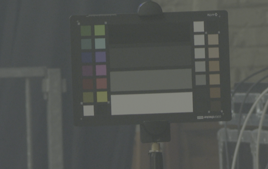

    La 2e raison, c'est que quand on film en LOG, on va mettre la bonne LUT, OK, mais comment savoir si la colorimétrie correspond bien à la réalité si on n'a pas filmé auparavant le ColorChecker ?
    Dans mon cas je l'ai fait, et même s'il ne me sert pas, je pourrais toujours m'y référer grâce aux autres caméras qui elles, étaient en REC709
    Si on n'a ni ColorChecker, ni autres caméras que la Z280, l'idée de faire des photos permettra d'avoir sous les yeux les vraies couleurs, et ça sera toujours mieux que de faire un réglage au pif !
