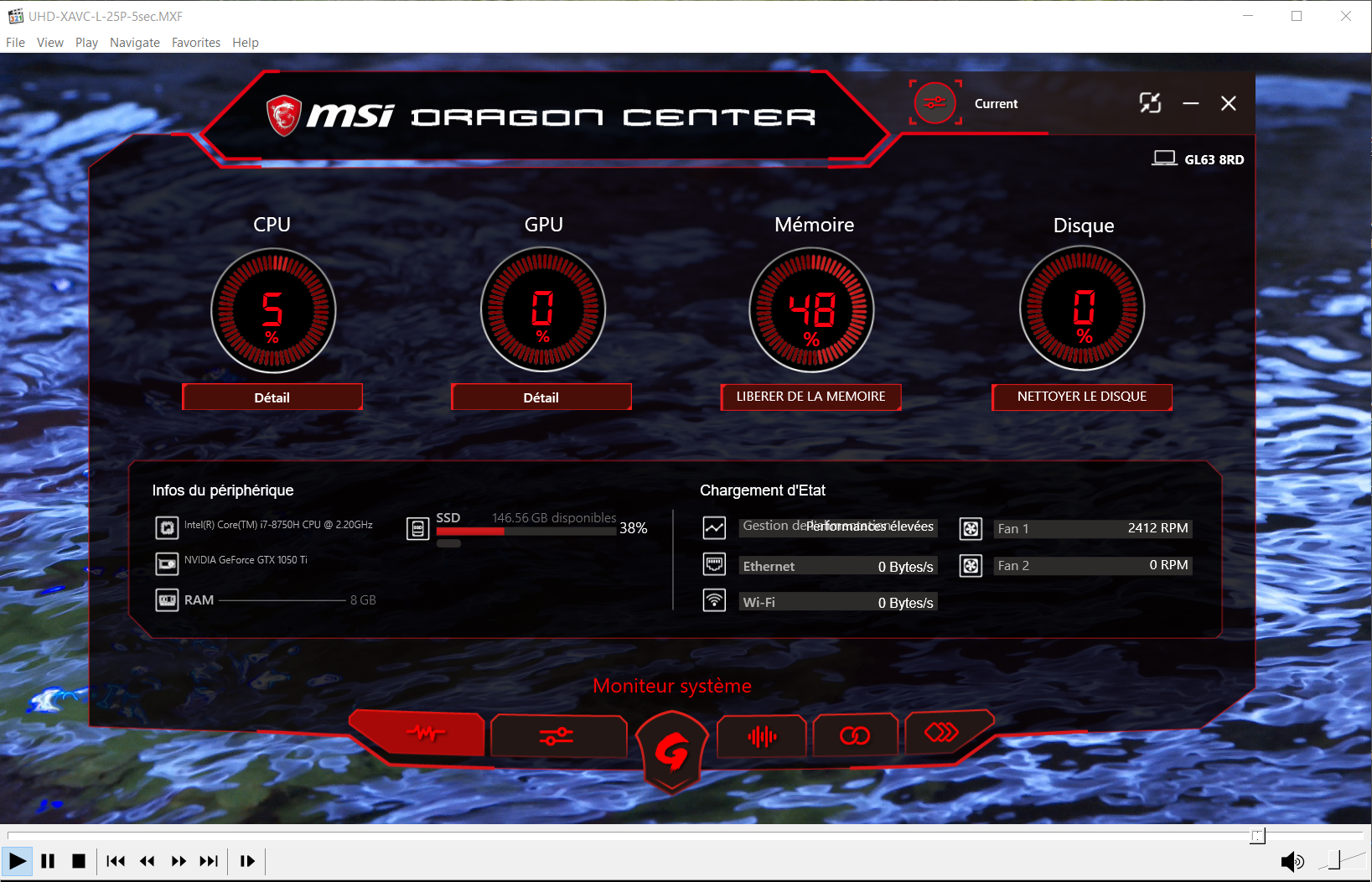

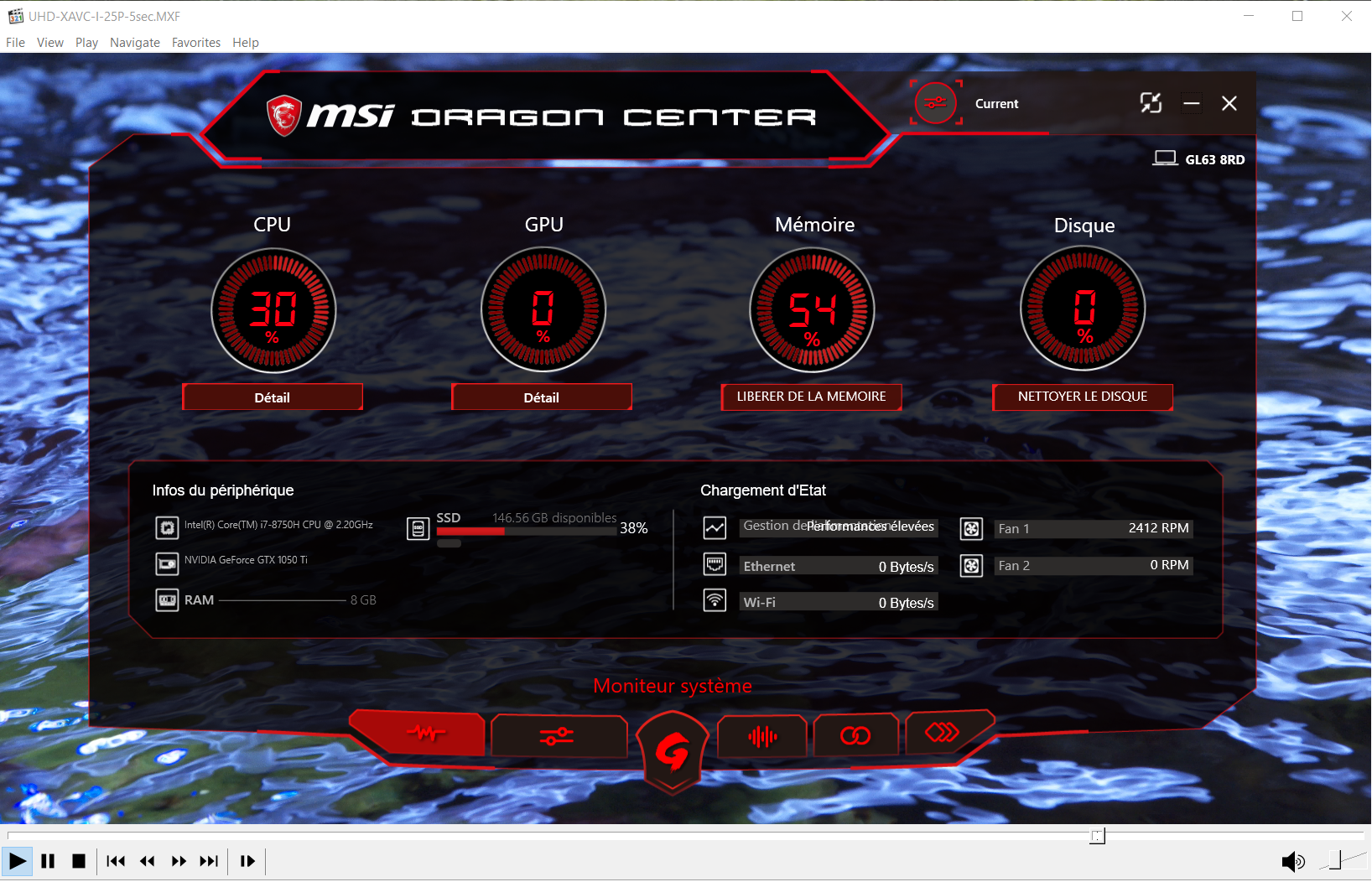

    En lecture avec MPC-HC (je ne peux pas tester avec mon log de montage car il ne prend pas les MXF et le 4:2:2) il me semble que je constate plutôt l'inverse... :unsure:
    GOP : CPU 5%, RAM 48%
    INTRA : CPU 30%, RAM 54%
    D’où une question : par rapport à un codec avec gop, la lecture d’un codec intra fait-elle travailler davantage l’ordinateur ? :perplexe:
  3. ogt
    MPC-HC s'appuie sur l'accélération graphique Cuda, mais je ne sais pas s'il le fait aussi pour l'Intra.
    Normalement l'Intra est plus facile à décoder que l'Inter image, et utilise moins de ressources CPU, par contre sollicite plus les disques car débit plus élevé.

    Avec VLC j'ai,
    GOP : CPU 3%, RAM 43%
    INTRA : CPU 28%, RAM 43%
    à RAM identique, le CPU travaillerait davantage en INTRA qu'en GOP... :weird:

    Curieux résultat que tu obtiens ...Mais se méfier des lecteurs qui suivant leurs réglages utilise ou non l'accélération graphique.
    En bonne logique:
    En Intra la carte graphique devrait peu intervenir et c'est peut être normal qu'alors le CPU soit plus sollicité.
    Mais ce n'est pas ce que montre tes captures écran :weird:
    Les deux videos que tu as testé en Intra et Gop sont-elles identiques en échantillonnage et profondeur de couleur ?

    Tu as résolu l'énigme ! :bravo:
    L'intra est en 4:2:2 et problemenent 10 bits, et le gop probablement en 4:2:0 8 bits.
    Du coup je ne comprends pas bien l'observation de Jean-Luc. :unsure: Car le niveau de "fluidité" dépend du fait qu'il y ait des gop ou pas, mais aussi de la profondeur de la quantification et du sous-échantillonnage couleur..
