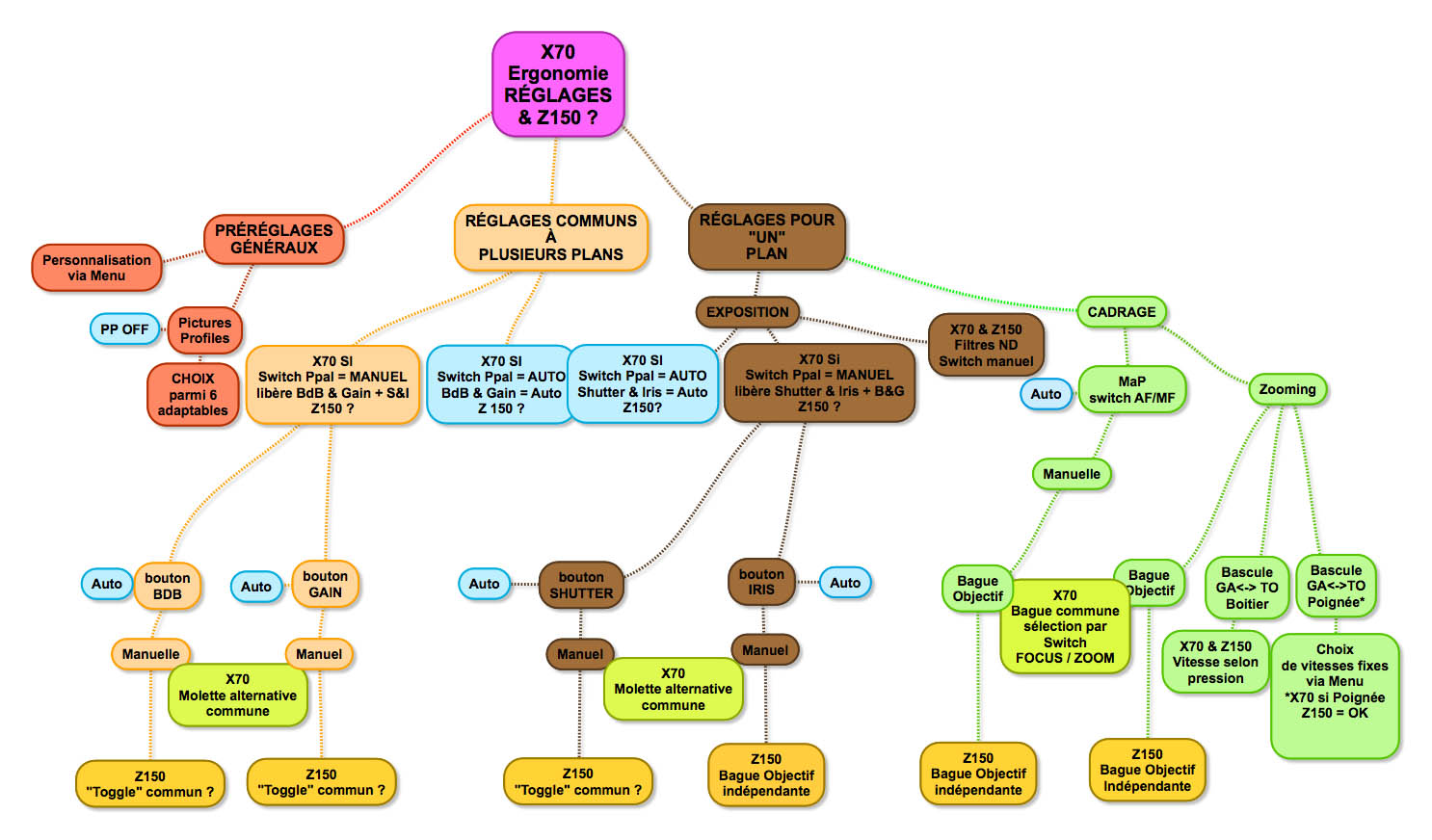

    Je reviens … à propos de X70 … pour comparer son ergonomie, non pas seulement matérielle mais fonctionnelle avec celle de la Z150 en ce qui concerne les réglages …
    Pour ma gouverne, j'avais dressé un "organigramme" de ces fonctions sur la X70 : je l'ai complété pour ce que je mense être celles de la Z150 … avec des points d'interrogation.
    Bien sûr on connaitles trois bagues indépendante contre une seule commune à deux fonctions. Il ya quand même des similitude, en préréglages et partiellement en débrayage de la gestion de la MaP par la caméra (AF vs MF), mais, celà ne se borne pas là. Un point important me parait concerner justement le débrayage de la dictature "AUTO" pour les autres fonctions disons des paramètres d'exposition (en général).
    Pour la X70 les 4 (BdB, Gain, Shutter et Iris) sont dépendant d'1 seul commutateur (AUTO / MANUEL) alors que pour la Z150, il semble que l' Iris échappe à ce dictat et que les trois autres soient "libérés ou assignés-auto" par une touche différente (FULL AUTO), il me semble, mais je n'en ai pas certitude ???
    Si c'est le cas, associer Shutter avec BdB et Gain sur un seul toggle** de commande pourrait paraître restrictif, mais BdB et gain peuvent concerner pliusieurs plans tournés dans les mêmes conditions de luminosité / couleur alors que le l'obturation sera réglée pour chaque plan : la réunion des trois n'est vraisemblablement pas pénalisante et … logique … de ce poiny de vue. C'est pourquoi j'ai réuni BdB et Gain dans cet "organigramme".
    ** toggle = commutateur à impulsions
    J'ai pour justifier cette intrusion … bien sûr une idée en tête …
    Ce qui est en bleu-ciel laisse la main à la caméra (AUTO)
    Je ne peux pas lier une bulle conséquente de deux antérieures d'où, soit doublement soit chevauchement !

    Je ne sais pas ce que tu as en tête Guy, mais cette discussion est rattachée (et a donc comme sujet) le test de la Z150. Elle permet aux gens qui s'intéressent à cette machine de poser des questions précises et complémentaires sur les résultats du test, voire demander des tests complémentaires si cela m'est possible.
    Concernant son ergonomie, là encore les utilisateurs et moi-même pourront répondre aux questions sur la Z150.
    Ton document est très intéressant mais il relève d'un comparatif complet entre la X70 et la Z150. Peut-être serait-il plus judicieux d'ouvrir une discussion spécifique sur ce sujet. D'autant qu'il est vaste et va sortir du cadre de mon test.
    Bien entendu j'y participerai en tant qu'utilisateur de la machine afin de pouvoir apporter des réponses concrètes (si je peux) sur ton comparatif avec la X70.

    C'est vrai que, du point de vue de l' exclusivité du topic, j'ai, une fois de plus, posé une question subsidiaire concernant le débrayage de la dictature "AUTO".
    Pour l'AX70, ce qui concene le contrôle "automatique" (= par la camera) de ce qui rêgle l'exposition (BdB, Gain, Shutter, Iris) et son débrayage permettant de passer en "manuel" n'importe laquelle de ces fonctions.
    Celà est assuré, pour les quatre paramètres, par un seul commutateur (AUTO / MANUAL), ainsi un seul est immédiatement disponible.
    Pour la Z150 existent un commutateur spécifique (IRIS / AUTO/MANUAL) et, en outre, un bouton à impulsion (FULL AUTO).
    1- Je demadais donc à savoir si, pour cette Z150, le commutateur "IRIS" est ou non subordonné au bouton "FULL AUTO", je pense que c'est non et que ce bouton "FULL AUTO" ne "libère" que Gain, WHTBAL et SHUTTER dont les boutons commutateurs (auto/manuel) sont sur le même alignement ?
    2- Je demande aussi le rôle de ce qui m'apparait comme un "levier à impulsion" qui,selon moi, effectuerait impulsion par impulsion, le réglage de la fonction activée selon Gain, BdB, Shutter dont ce levier est aussi dans l' alignement ???
    Ces deux points, s'ils sont tels que je le pense, me paraissent fonctionnellement plus ergonomiques, car, dans la majorité des circonstances, sur le terrain, pour un plan, je, (moi, je !), joue plus fréquemment sur le couple Iris/Shutter que sur Gain ou BdB : cette solution permettrait de garder l'activation sur les deux paramètres (ou sur deux, dont Iris, dans le cas d'une autre affectaion débrayée par Full Auto).
    Si, l'articulation de ces commandes, exacte (?) pour la X70, interrogative pour la Z150, si cet "organigramme" gêne ici … je le retirerai.

    Bon, je vais essayer d'être le plus clair possible concernant les réglages auto.
    Si l'on passe la machine en tout automatique (bouton "full auto") la machine passe... en tout automatique !:laugh:
    Là, c'est simple.
    La mise au point conserve le choix auto ou manuel. Mais pas l'iris, celui-ci reste en auto même si on appuie sur le bouton pour le débrayer.
    Mais on peut aussi choisir les fonctions que l'on peut conserver en manuelles et celles en auto.
    On repasse en position manuelle et ensuite on choisit la combinaison que l'on veut en appuyant sur les touches de fonction. En fait cela permet de faire ce qui existe avec un apn, à savoir priorité vitesse, priorité diaphragme ou autres. Bref, on peut faire toutes les combinaisons que l'on veut.
    Ou tout en auto également mais avec possibilité de débrayer l'iris cette fois.
    Mais, d'où ma mise en garde sur le test, si une fonction est en auto et qu'une autre est en manuelle, en agissant sur celle en manuelle l'autre en auto va compenser le changement de la première.
    Le coup classique qui arrivait sur la Z1 autrefois (et pour lequel il m'a fallu expliquer plusieurs fois ce qui se passait) étant de laisser le gain auto et de vouloir agir sur le diaph, voire le temps de pose, afin d'ajuster l'expo.
    L'opérateur va se mettre à diaphragmer mais le gain va compenser jusqu'à arriver an maxi et le diaph va enfin pouvoir baisser l'expo. Mais le gain sera inutilement à fond. Avec la Z150 cela devrait moins arriver car l'affichage des fonctions est mieux foutu qu'avec la Z1 autrefois.
    En résumé : on doit pouvoir à peu près tout faire...

    Oui, c'est clair … et, contraire à ce que j'espérais :col:
    Bien sûr, quand on libère l'action de mise en manuel, pour être réellement en tout manuel, il faut que chaque automatisme soit désactivé pour chacun des paramètres …
    Si l'on veut travailler en priorité sur un des paramètres, il faut en laisser au moins un autre en auto …
    Il reste qu'on peut travailler sur deux paramètres, facile si, l'un est l' IRIS et l'autre un des trois autres , supposons Obturateur, les trois "associés" doivent être en manuel (bloqué pour les deux non à modifier) et SHUTTER "actif" (indic en surbrillance): on peut alors choisir le diaph par la bague et l'obturation par le "taquet à impulsion (?) …
    Ça reste un mieux par rapport à la Z70 où la manœuvre passe par l'unique molette.
