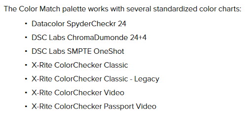

    Hello. En espérant de ne pas être HS : liste des colors charts dans Davinci Resolve :
    Sinon : pas la peine.

    Je crois que la liste des mires c'est allongée depuis que je l'ai utilisé.
    Peut-être pourrais-tu ouvrir un sujet là dessus. Je pense que tu vois ce que j'ai voulu faire en détournant un peu l'objectif de cette fonction.
