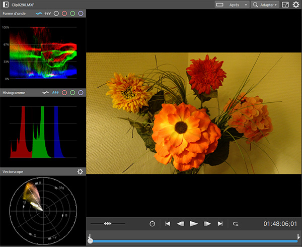

    Là, pour avoir un peu de matière à "réviser", j'ai forcé sur le jaune par l' éclairage et la BdB initiale et, en fait les tons à rectifier sont très limités et Color Correction n' apporte, à mon avis, qu'une touche légère à ce que Color Phase et WBShift ont déjà modifié.
    Et puis, comme déjà écrit et déclaré par l'auteur :
    Bien que, je ne sois en presque rien fana de la postproduction !
    Je te répondrai donc par l'image "2" : ColorPhase = ,1 et WBShift = +2 que perso, je mets à 0 , +1 .
    Pourcomparer j'ai là le rendu du PP2 ( Still = Flashy Sony !) avec, ailleurs que PP, les mêmes réglages que ceux précédents (+ un poil plus de zoom vers téléobjectif…). :

    La couleur de ton mur change beaucoup plus que le reste ...Je me trompe ???

    Non, André, :hello:, tu ne te trompes pas … c'est que bien que "légère",sa tonalité jaune correspond à la teinte (étroite) stockée en mem 1 pour être "révisée" .
    Apparemment les "rouges" de mon sujet ne sont pas ceux voisinant le repèrage "13" stocké en mem 2 (avec un champ plus large) … ???
    Lorsque l'an passé, j'ai mené ces expériences, Color Extract affichait nettement beaucoup plus de "gris", là … c'est … ténu !
