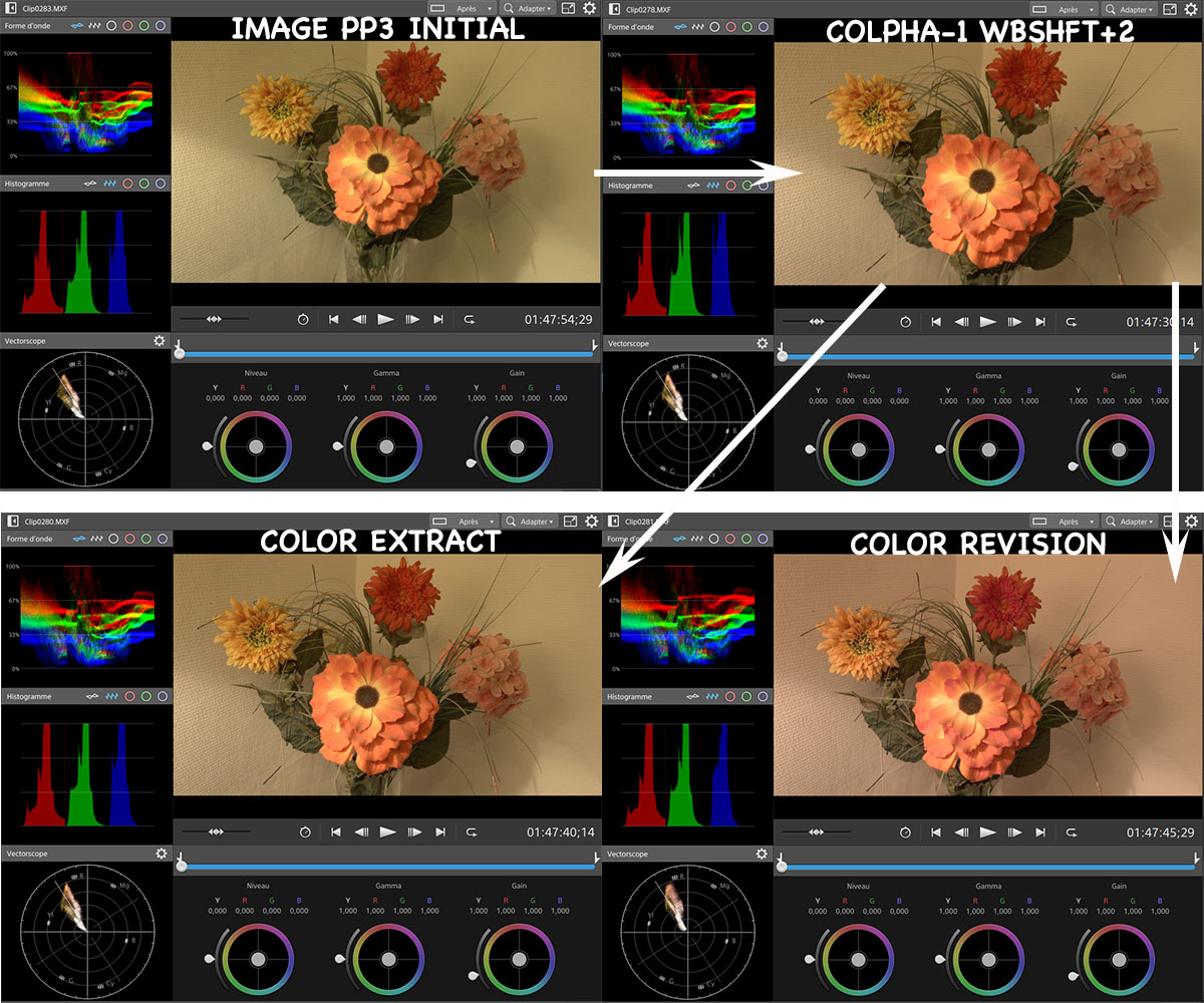

    TEST effectué sur X70
    lumière "domestique", BdB manuelle pas tout à fait "neutre" (tirer sur le jaune !), caméra tenue en main (UHD 29,97p / MaP=0,50m / 9dB / f:3,4 / 1/60s / focale ~ normale)
    Les couleurs des "fleurs" sont moins flashy qu'en réalité, en particulier celles les plus rouges.
    L' adaptation de Paul A. rend mieux celles tirant sur lr rose ou le jaune orangé, en réalité, le mur est plutôt neutre (en lumière naturelle!).
  15. bcauchy
    27 156
    +863 / 3 014 / -75
    Et alors pour toi Guy Jacques laquelle des quatre images est la plus proche du réelle
    C'est bien cela que l'on recherche ? Bertrand ;)
