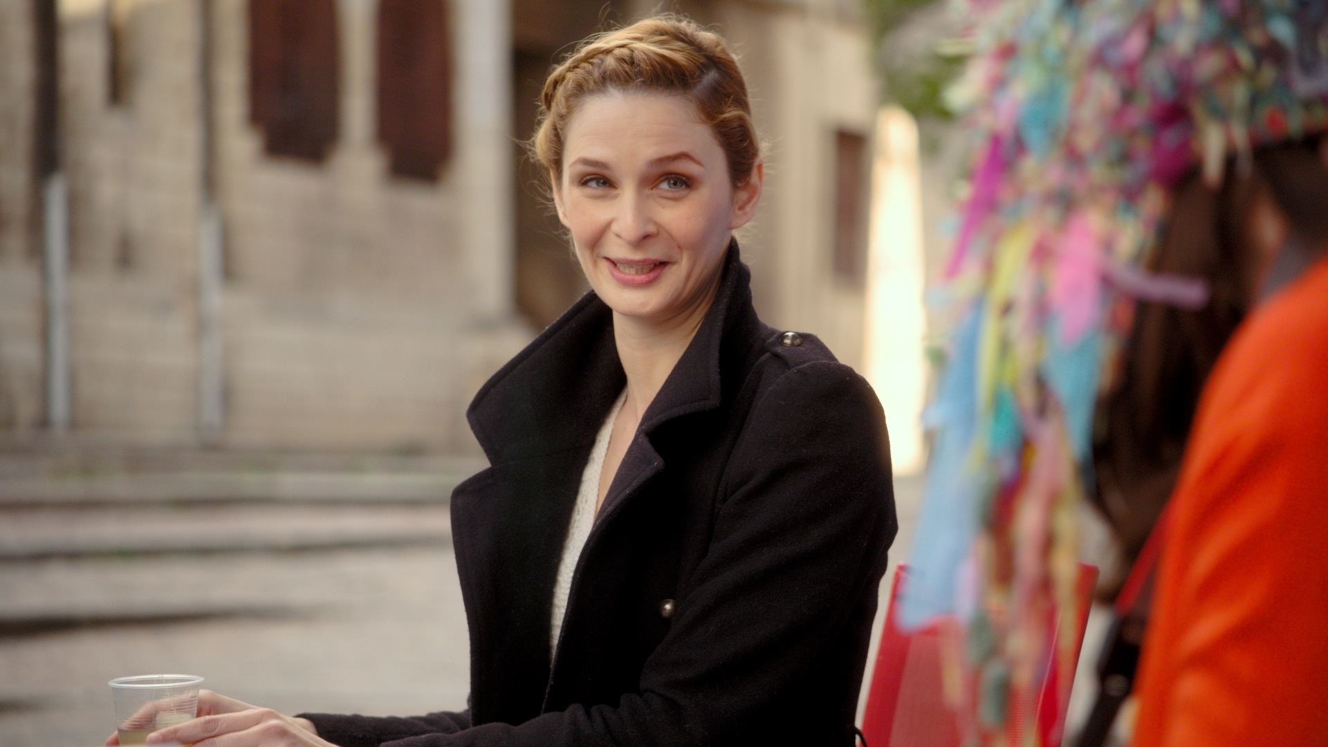

    Stef, pour les filtres Classic Soft, moi j'utilise en général le 1/4 ou le 1/2 pour que ça reste subtile. Ils ont pour effet de casser un peu la netteté de l'image, qui en numérique est souvent trop précise. Cela peut-être utile sur les plans larges trop détaillés, ou bien pour adoucir le grain de peau d'une comédienne ou d'un comédien. Difficile de vraiment voir leur effet sur une vidéo compressée, mais tu peux surtout déceler leur effet sur les hautes lumières, car ils engendre un léger halo autour de celles-ci.
    Je t'ai mis une capture d'écran de l'épisode 3 où tu peux voir en bas sur la veste noire un petit voile autour de la surexposition du fond.
