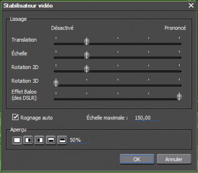

    Heureux nouvel utilisateur de Edius 7 (version 7,5), je me suis amusé à essayer le stabilisateur maison.
    Premier essai sur un clip perso avec des réglages edius par défaut. Résultat moyen, avec une bonne stabilisation mais des déformations assez importantes.
    Deuxième essai avec le clip/singe gigoteur d'Olivier que j'avais téléchargé à l'époque. Résultat, une nouvelle fois moyen, reflètant parfaitement les essais d'alors.
    Troisième essai, sur le même singe, mais cette fois-ci en mettant le curseur "Effet Balloo" sur l'index médian. Et là, divine surprise, les déformations sont nettement atténuées, devenant pratiquement inexistantes, lors d'un quatrième essai avec le même curseur poussé à fond.
    Le seul défaut restant, étant les micros pertes de définition dues aux multiples recadrages du log et comparables aux logs conccurents. A ce stade, le log d'Edius est comparable en résultats qualitatifs à Première et Mercalli V4.:good:
    Loin de là, Olivier, l'intention de dénigrer le travail remarquable que tu avais fait alors. Tu ne pouvais pas raisonnablement essayer tous les logiciels en faisant varier tous leurs nombreux et multiples paramètres d'un manière exhaustive.
    Peux-tu nous confirmer, quand même, que ton test avec le log d'Edius a bien été fait avec les réglages par défaut, comme sur la fenêtres des paramétrages que tu avais posté alors, car l'amélioration est vraiment flagrante.
    Bien à vous.

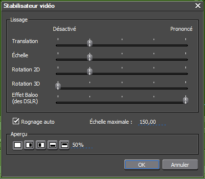

  6. Daniel D
    1,200
    202
    Les essais effectués hier, ne l'ont été qu'avec le seul déplacement du curseur "Effet Balloo". Après quelques essais effectués ce matin, le meilleur compromis que j'ai pû obtenir est celui choisi suivant les réglages de la fenêtre paramètres ci-jointe. (Sans être exhaustif)
    J'ai l'impression que le fait de réduire d'un cran, les effets "Translation", "Echelle" et "Rotation 2D" améliore le phénomène que j'apelle "micros pertes de définition" sans trop nuire à la qualité de la stab. "Rotation 3D" n'apportant pas, à mon avis, grand chose.
    Mais surtout, ne pas hésiter à pousser le curseur "Effet Balloo" à fond.
    Quand à "You Tube", Cher Olivier, après vous. Je ne suis qu'un simple et bien piètre executant.
    Bien à vous tous.

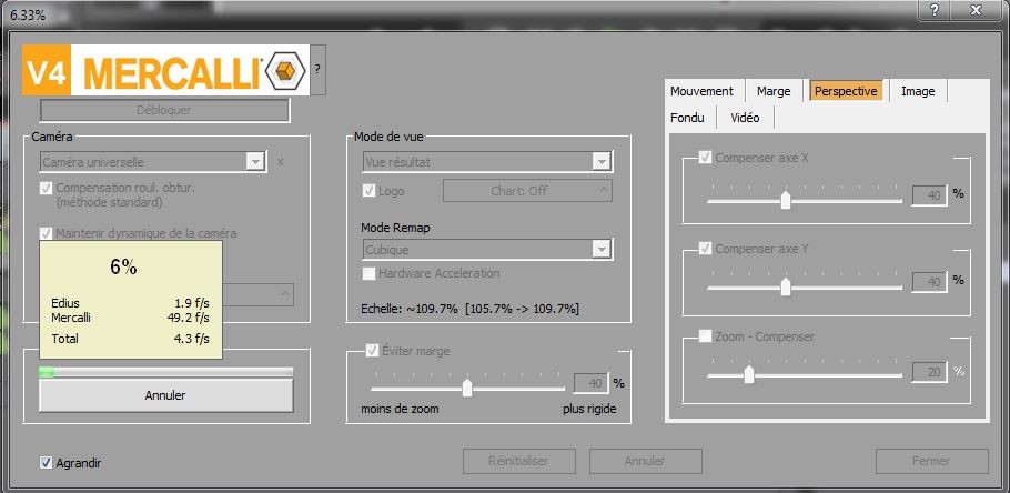

    J'en ai profité aussi pour faire le test avec les nouveaux plugins de Prodad pour Edius :
    Mercalli V4 et CMOS fixer
    et là je suis très déçu :
    - le résultat est moins bon qu'avec la version V4 Stand-alone
    ( on ne dispose pas de tous les mêmes paramètres)
    - les temps de calcul sont épouventables : les deux plugins utilisent un seul core, ou au mieux 2 cores de mon CPU qui en comporte 8.
    Edius passe les frames au compte-goutte à ces plugins (voir image)
    Il est dit dans la doc que ça fonctionne bien (et qu'on s'approche du temps réel) sur des vidéos en Canopus HQ, là je suis en AVCHD, et c'est extremement long !
    En fin de calcul rendu obligatoire pour avoir une visu fluide.
    A priori ce n'est pas un plugin que je conseillerai sur Edius (aucun progrès par rapport au plugin V2).
