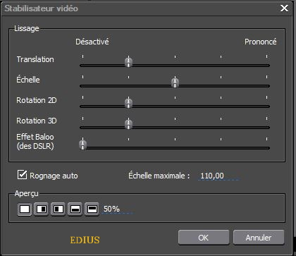

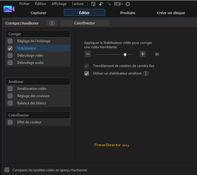

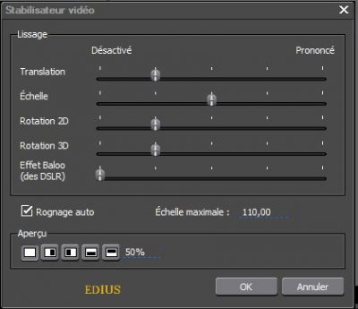

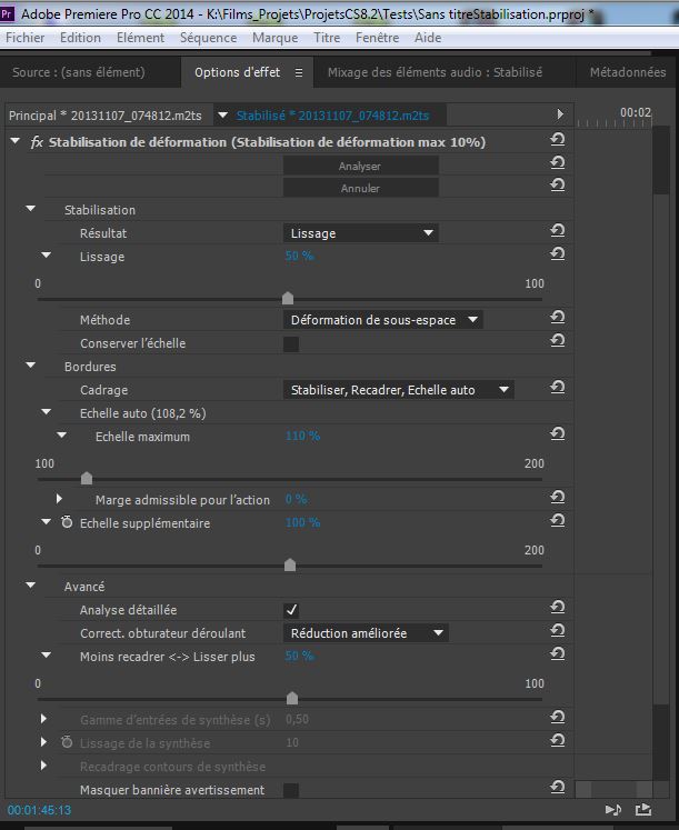

    Compléments pour le paramétrage de PowerDirector et Edius

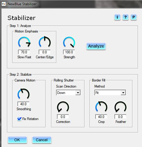

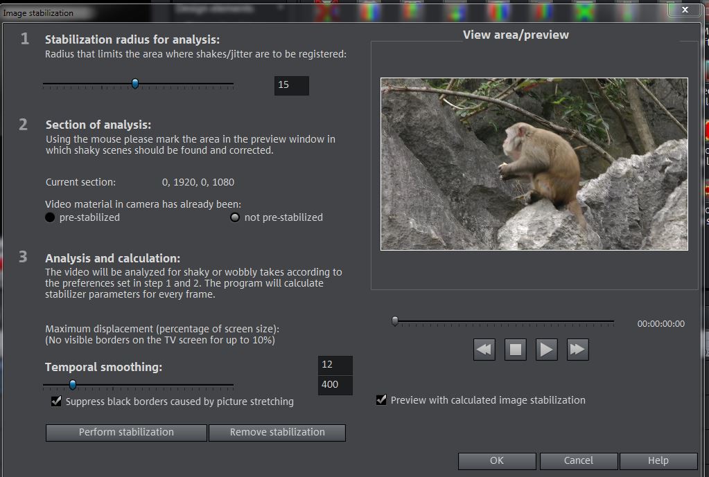

  3. ogt
    Compléments pour le paramétrage de NewBlues, Mercalli, Premiere.

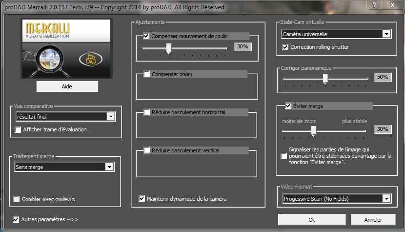

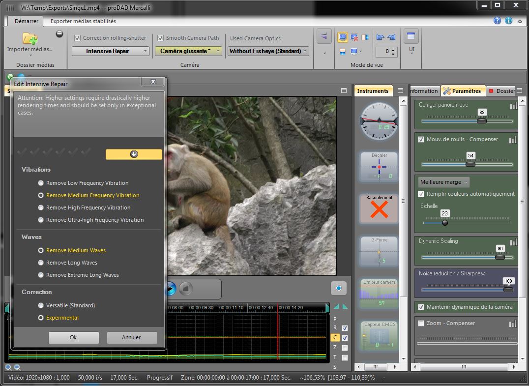

    Sur une suggestion de ggfx, j'ai rajouté un test réalisé avec la dernière version autonome V4 du stabilisateur Mercalli.
    La vidéo complète a été mise à jour dans le premier post, avec ce nouveau test, qui me semble être le meilleur résultat obtenu.
    paramétrage utilisé dans cette version : voir image

  13. ogt
    "J'ai le Mercalli V2 l'upgrade vers la V4 est accessible "
    Malheureusement pour Mercalli V4 il n'existe pas de plugin pour les logiciels courants, sauf pour Magix.
    proDAD Mercalli V4 Plug In MAGIX Video Stabilizer + CMOS Correction in einem Paket
    La V4 n'existe que sous forme d'application autonome, ce qui complique un peu le workflow, et pour ma part m'intéresse beaucoup moins.
    proDAD Mercalli V4 SAL+ Video Stabilizer + CMOS Correction in einem Paket
    J'attendrais la version plugin pour Premiere et Edius, si un jour elle sort (mais il n'y en pas déjà eu pour la V3)
